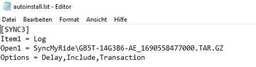

Das, was ich hier beschreibe, ist ja die Interrogator-Routine von Ford, nur eben in der neuesten Version (AE).
In der Anlage habe ich mal einen Screenshot angehängt, wie die Ordnerstruktur aussehen muss.
Zusätzlich hänge ich hier mal ein Bild des Windows-Editors der erforderlichen Datei autoinstall.lst an, die auf dem Bild zu sehen ist (im Wurzelverzeichnis).
Jetzt nur noch die in meinem ersten Antwortpost verlinkte Datei herunterladen und sie in das Verzeichnis SyncMyRide auf dem Stick kopieren (unverändert, nicht entpacken o. ä.).
Dann ab ins Auto, Zündung an, Sync an und den Stick rein. Dann erscheint kurz "Systemupdate wird installiert" und kurz danach die Meldung, dass es beendet ist.
Danach hat man im Ordner SyncMyRide die begehrte Log-Datei zum Hochladen wie beschrieben.
Alles wie beschrieben gemacht -
(erst Zündung an - dann Stick rein und erst Stick rein, dann Zündung an)
Nur - die Meldung "Systemupdate wird installiert" erscheint nicht, und somit kommt auch die Meldung, daß es beendet ist auch nicht.
Der Stick sieht nach dem "Autobesuch" so jungfräulich aus, wie anfangs von Dir beschrieben.

Falsches Dateiformat auf dem Stick?
exFAT sollte es sein.
Denn normalerweise sollte es wie beschrieben gehen. Und es sollte auf jeden Fall die Meldung kommen, dass die Installation startet.
Da gibt es eigentlich nur zwei mögliche Gründe, warum es nicht funktioniert.
Entweder ist die Benennung der Dateien nicht korrekt oder das Auto erkennt den Stick gar nicht. Daher mal einen anderen Stick testen (wichtig: als exFAT formatieren und Mindestgröße 32 GB).
