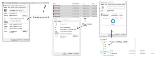

Habe AS wie oben beschrieben und auch als Bild angehängt.
Auf die 16GB-Karte passt die MEGA-Version drauf, nur halt mit AT und CH, nach deren Löschen passt DE nicht mehr drauf.

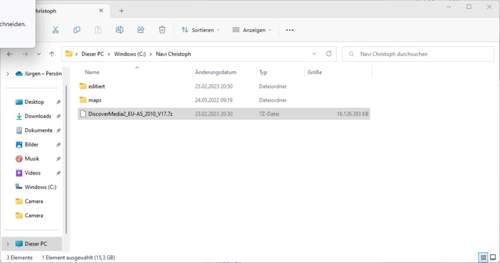

Ich weiß nicht, wo Du die heruntergeladen hast, aber meine heruntergeladene 7z-Datei hat den identischen Namen und wird im Explorer mit 16.126.393 kB angezeigt.
Bei mir ist die Datei exakt genau so groß (siehe Bild).
Die habe ich über "myvolkswagen" heruntergeladen.

Platz auf SD:
@krebs8 schrieb am 13. März 2023 um 19:42:55 Uhr:
Zur Größe: Mit 16.126.393 kB war auch die Vollversion gemeint. Die originale Version ist aber zu groß für meine 16GB-Karte.
Wieso passt die bei Dir auf die 16GB-Karte? Wieviel Platz hat Deine 16GB-Karte? (s.a. Bild)

im "00/sds"-Ordner alles bis auf den DE-Ordner und die metainfo.db löschen und zusätzlich im Ordner "00/cfg/mapcfg" die beiden Ordner "Seat" und "Skoda" und die beiden dazugehörigen Dateien se_default.cfg und sk_default.cfg

@krebs8 schrieb am 13. März 2023 um 13:37:44 Uhr:
Bei meinem heutigen Versuch mit dem Update auf 2023/2024 ergab sich Folgendes
(nach Löschungen im "00/sds"-Ordner alles bis auf den DE-Ordner und die metainfo.db und zusätzlich im Ordner "00/cfg/mapcfg" die beiden Ordner "Seat" und "Skoda" und die beiden dazugehörigen Dateien se_default.cfg und sk_default.cfg)
Ordner maps 16.038.596.608
VW-SD-Karte formatiert: 15.945.564.160
Karte also immer noch zu klein.
