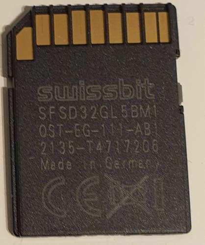

Übrigens habe ich in meiner Blauäugigkeit eine schnelle 32GB-Karte für 12,-€ gekauft um hinterher feststellen zu müssen, dass es mit einer solchen Karte nicht funktioniert. Auf der VW-Karte sind Root-Dateien, die an einer Formatierung nicht teilnehmen, die sich nicht übertragen lassen und ohne die es aber nicht geht.
Das ist korrekt. Du benötigst noch entsprechende CID auf der Karte, die man umschreiben muss.

32GB-CID-patched

@King555 Die meisten die komplett Europa auf 16GB haben wollen löschen die Sprachen die sie nicht sprechen können aus maps/00/sds. Ohne Sprachbedienung kannst du alle Ordner löschen. Einige kaufen sich 32GB Karten die natürlich funktionieren wenn es die Richtigen sind

Soweit ich weiß erkennt das Navi nur original SD-Karten von VW, Karten aus dem Zubehör werden nicht erkannt. Wenn du also eine mit 32GB willst, musst du sie bei VW kaufen
Soweit ich aus anderen Quellen verstanden habe, muss man die CID von der Original-16-GB-Karte auf die neue 32-GB-Karte übertragen. Dazu sind aber wohl nicht alle SD-Karten geeignet. Ich habe jetzt eine "Samsung EVO Plus 32GB" bestellt. Die kostet auch, wie silke333 schriebst, knapp 12 € - und ein passendes Programm, dass das kann, habe ich auch "gefunden".
