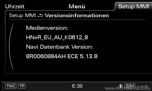

wo kann man das im MMI checken, welche Version installiert ist?
Screen-0-130419-0639-0014

Was ist denn der Unterschied zwischen den Versionen?
S.
Bei "Navi Datenbank Version" sollte das ja klar sein. Ich hab übrigens auch noch (wie Miles Screenshot) die 5.13.8 drauf. Bj. 05/2012 ...

Ist die 6.16.3 nun die letzte verfügbare Version, oder schon das Release für 2013 ?
Die 6.16.3 wirst Du nicht bekommen, da dieses ab Werk ausgeliefert wird.
Oder Du überredest Deinen Händler, dass er Dir eine neue Unit einbaut - dann könntest Du glück haben und die neue DB ist drauf.
Der Kundenzug ist noch nicht bekannt, dass kann eine andere Version werden.
