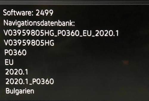

VW gibt auf der Webseite keine Versionsnummer an. Habe 2019.3 installiert, auf der Webseite ist eine Version 7-11-2019 oder 11-7-2019 vorhanden (meine Mac und iPhone geben dies unterschiedlich an) ... wo / wie kann man die Versionsnummer nachschauen?
T3 mit eingebauten Sim findet jedenfalls keine neue Version
2019.3 ist aktuell. Auto hat mir allerdings auch gesagt, dass keine neue verfügbar ist, obwohl ich 2019.2 installiert hatte.
Das Problem saß vor dem Rechner. Da sich die Versionen gerade geändet hatten, war die Europa-Karte nicht mehr auf der Website rechts sondern links als neue Version vom 7.11.19. Die Weltkarte hat mein Auto dann nicht akzeptiert. Mit der neuen Version Europa 7-11-2019 hat es sofort mit dem USB-Stick geklappt, die neue Version wird mir im Auto als 2020er Version angezeigt.
2020-1 ist also die aktuelle Version.

Wieso kann VW die Versionsnr nicht einfach angeben? Wie blöde ...
Danke dass schon 2020.1 online ist. Dann kann ich ja wieder 25GB Downloaden und installieren.
