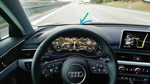

Karte im Scheckkartenformat zwischen Windschutzscheibe und Armaturenbrett gerutscht.
Audi A4 B9/8W
Bin seit Jahren eigentlich nur Leser hier. Seit einem Jahr auch registriert. Seit heute stehe ich vor einem Problem.
Mir ist eine Karte, die ich nicht so leicht ersetzen kann zwischen Windschutzscheibe und Armaturenbrett gerutscht (auf der Fahrerseite hinter dem Lenkrad).
Zuerst war ich irgendwie schockiert wie schnell das passiert ist und dass da so ein großer und vor allem langer Spalt ist. Da war sogar noch eine extra Hartplastik Hülle drumherum war, also dicker als ohne Hülle.
Gibt es da eine Möglichkeit, Anleitung da irgendwie selbst ranzukommen, oder muss da der Händler die Armatur ausbauen? Mit Rausfischen etc würde ich mir schwer tun. Wenn es nur ein Zettel wäre hätte ich Ideen, aber die Karte ist ja dicker und hat Eigengewicht.
Genau dort ist die Karte rein

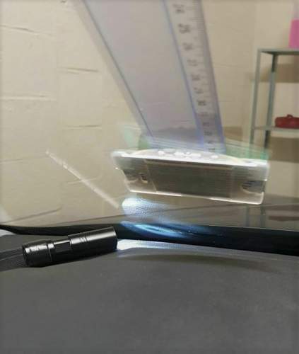

Problem gelöst! Ich konnte die Karte herausfischen.
Ich habe auf ein Lineal am ende ein 2cm x 2cm Klebeband (beidseitig) draufgeklebt.
Dann dort wo ich die Karte vermutet habe das Lineal (mit Klebeseite nach unten und Druck nach oben auf Windschutzscheibe) bis zum Anschlag reingesteckt und mit einem flachen langen Brieföffner nach unten gedrückt. So die Karte beim ersten Versuch erwischt und rausgezogen.
Geholfen hat mir auch ein Audi Mechaniker, der mir am Telefon erklärt hat dass die Karte vermutlich nicht so tief sitzt, aber halt gerade so tief, dass man sie nicht sehen kann. Mit einer Taschenlampe konnte ich durch die Reflektion auf der Scheibe einen ganz subtilen farblichen Tonunterschied in der Länge einer Karte erkennen können und habe so die Position gleich beim ersten Versuch richtig erraten.
Danke an alle für die rege Beteiligung und Hilfe. Ich hab extra gleich ein Foto gemacht.
