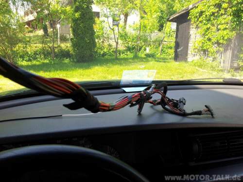

Habe heute mit dem Kabelbaum angefangen, der ist nun oben am Innenspiegel angekommen, klappte ohne großen Aufwand.
Davür darf ich wieder stückeln, verdammt zu kurz, na ja mal schaun, vieleicht lassen sich die Kabel noch ziehen.... sind ja nur ein paar cm.

dachte ih mir schon,1 meter war zu kurz,was du gekauft hast
