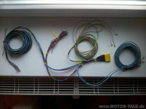

Wie hast du das mit dem separaten Kabelbaum gemacht? Kannst mir Bilder machen?

was für Bilder willst haben? Vom Kabelbaum? Kann ich erst morgen oder Montag machen, bin unterwegs und erst morgen abend zuhause wenns klappt.
Ich hab die Kabel einfach lt. Schlatplan aus dem Baum extrahiert und zusammengefasst. Für die Türen hab ich auch mit dran gelassen, falls ich evtl. mal Memoryspiegel bzw. das Innenleben bekomme. Aber das rennt nicht weg 😉

Ich meinte deinen gebastelten Kabelbaum, ich kann mir keinen Reim machen wie das aussehen soll, man muss ja auch zur Beifahrertür, Spiegel und Co. hab ich wie gesagt schon.
Bilder davon wären super, es reicht am Montag. Wie du sagst: Es rennt nicht weg, da mein auto eh ohne TÜV in der Garage steht.

hier das Bild vom Kabelbaum. V.l.n.r.: Kabel zum Innenspiegel, Anschlußkabel Strom/Türschalter etc., Kabelbaum zur Fahrertür, Kabelbaum Beifahrertür. Was hier nicht zu sehen ist, sind die Anschlüsse zum Steuergerät. Beim FL ist das alles auf den Stecker geführt (hab ich von der Sitzbelegungserkennung genommen), beim VFL geht es aus dem Kabelbaum direkt zum Steuergerät. Wird bei Gelegenheit noch mit Kabelband umwickelt. Hoffe es hilft dir weiter.

Das Bild ist super, da hast dir echt was tolles einfallen lassen.
