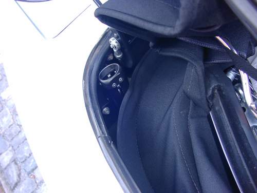

Mein Verdeck scheuert an diesem Bauteil, wie kann man dieses
ausbauen oder bearbeiten, sodass die scharfen Kanten nicht
mehr in diesem Ausmass vorhanden sind.
Hat dieses Schloss eine Möglichkeit leicht justiert zu werden
und trotzdem kann das Verdeck noch geschlossen werden?
Siehe Bild im Anhang, um welches Teil es sich handelt.
Wäre um Vorschläge wirklich dankbar......

Wobei auf einer Seite ist der Spielraum etwas grösser und es
scheuert nicht so dramatisch an den Kanten des Daches, auf der
einen Seite ist einfach etwas zu wenig Platz, deshalb denke ich echt die
Kanten unten des Schlosses etwas zu bearbeiten......
Wie könnte ich das Bauteil ausbauen und mit einem
Dremmel etwas glätten?

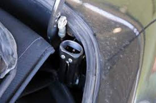

Ein Bild sagt mehr als tausend Worte.
Pa010292
Ja, auch über den Dichtungsgummi an der Karosserie! 😉
Dann stell ich mich jetzt ein bisschen Dumm, was Alpina aber
eigentlich nicht wirklich ist!
Also dann sollte es so aussehen, wie auf dem Bild?

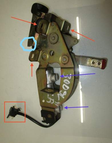

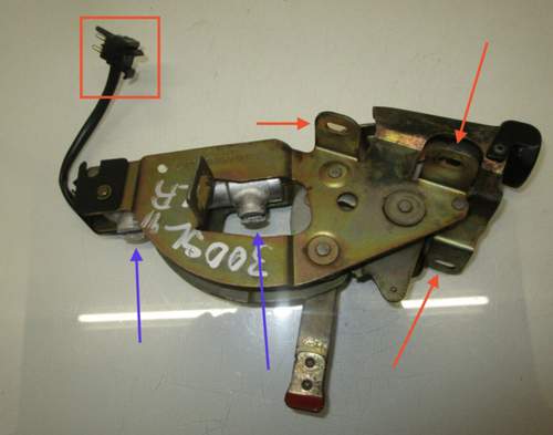

Die 4 Pin Steckkupplung abklemmen.
Beide Leitungen abmachen.
Die 3 6mm Mutter von der Verdeckkastenseite herausschrauben.
Schloss in Richtung Verdeckkasten herausnehmen.
Bow lock
Vorher noch die Kolbenstange vom Verdeckkastenzylinder ausbauen, wenn du das wirklich selber machst, merkst du schon, warum. Das ganze wird aber wenig bringen, wenn da etwas scharfkantig sein sollte, müsstest du auch im eingebauten Zustand mit Schmirgellein drankommen.
Wenn das Dach wirklich zu weit hinten sitzt, musst du das komplette Dach an der B-Säule lösen und etwas nach vorne versetzen. Auch das sind nur Millimeter, du möchtest, dass alle 4 Verriegelungspunkte danach noch in die entsprechenden Riegel einrasten. Sowas macht sich aber eigentlich nur an der Beifahrerseite bemerkbar, wenn die Dachhaut dort zu sehr an das Gehäuse vom Endschalter stößt.

Werde auf einem Bild dann mal die scharfe Stelle einkreisen..
Hellblauerkreis im Anhang
Wahrscheinlich die scharfe Scheuerstelle!
Scheuerstelle

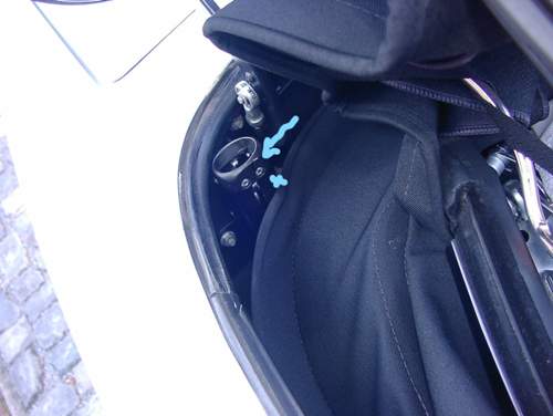

So habe heute Nachmittag mal geschaut, beim Aufmachen und zu machen,
in Ruhe in meiner Garage, wo die Scheuerstelle am Sroffhaltebügelschloss ist.
Nun, nicht wie gedacht und auf dem vorherigen Bild eingezeichnet (Kreis)
Soweit nach unten legt sich das Verdeck gar nicht zusammen.
Sondern in der Hälfte, die kleine Schraube, welche Richtung Mitte zeigt, steht
etwas hervor und riss die Kante über die Jahre auf.
Nun habe ich den Schraubenkopf mit dem Dremel zu einer Niete umfunktioniert,
sodass der Übergang flach ist und von Hand mit 600er Schleifpapier alles noch
mehr geglättet.
Sollte das Schloss mal ausgebaut werden müssen, was ich allerdings kaum glaube,
muss diese Schraube halt dann aufgebohrt werden.
Im oberen Bereich habe ich auch noch etwas an der unteren Kante abgeschliffen,
ebenso die oberen Nieten, welche Richtung Fahrzeuginnenraum zeigen, am Ende
das hervorkommende Metall mit schwarzer Farbe wieder etwas kaschiert, von aussen
sieht man gar nichts..
Die Beschädigte Stelle an der Stoffhaltekante mit schwarzer Farbe kaschiert und geschaut,
weil bis anhin sofort wieder weg, beim Schliessen und Öffnen des Daches, diesmal nicht!
Die Stoffkante legt sich so an, wie von einem User (Heinz) eingestelltem Bild oben.
Also daran, hatte es nicht gelegen!
Denke habe es verbessert, mehr mache ich nicht mehr...
