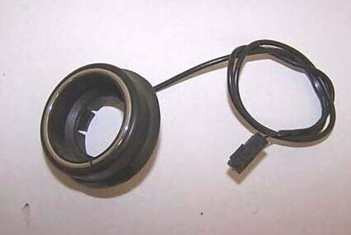

Habe gerade noch was gefunden ...
Aussen um das Zündschloss ist der Transponder_ Lesespule_Zündschloss ... (siehe Bild)
Villeicht ist der Stecker draussen ;-)
Grüsse loisl
W202-transponder-lesespule-zuendschloss
Hey das ist FBS 2b bis Bj 06.97 das passt hier nicht.
OK ... habe auch das Kabel weder im Schaltplan noch im Auto gefunden ;-)
