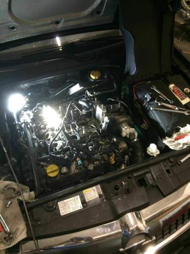

Hallo. Ich habe wohl ein Problem mit meiner HDP und möchte diese selber wechseln - wenn es für mich machbar ist. Kann mir jemand sagen wo diese HDP sitzt. Hat jemand Bilder oder eine gute beschreibung. Danke Euch
Motor Z30DT
Vectra 3.0 Diesel Automatik
184 PS sport
20 Antworten
Die sitzt auf dem Motorblock aufgeschraubt direkt zwischen den beiden Zylinderköpfen.
Von wo bist du?

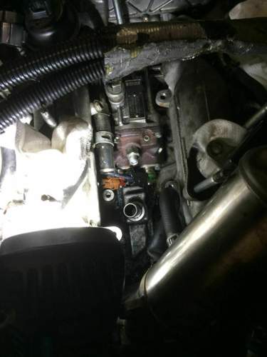

Hallo, is ne ganz schöne Arbeit.... Siehe Bild.

Also die Hochdruckpumpe ist die für Diesel und nicht die Ölpumpe. Die HDP ist eine Denso HP2.
Hallo nochmal, beschreib doch mal das Problem. Vielleicht gibt es auch einfachere Hilfe. Ich habe auch grade nen Tanz mit der Pumpe durch. Diese sitzt genau im V. Wenn man an den 3 Dieselleitungen nach unten in den Motor schaut.
So weit muss du mindestens abbauen! Zahnriemen muss auch runter, oder (bin mir da nicht sicher...) ?
Nur den Ansaugtrakt runterbauen ist halb so wild, soll man beim Z30DT eh mal machen und reinigen, schadet nicht! Allerdings wenn der Zahnriemen ab muss, wirds komplizierter
Hallo ichbins30 - also mein Problem ist das er beim Gasgeben plötzlich keine leistung mehr hat und die Warnleuchte mit dem Schlüssel erscheint. Wenn ich den Motor wieder abstelle erlischt die leuchte beim erneuten start. Sobald ich wieder mehr Gas gebe ist die leistung wieder weg und die Leuchte geht an. Hatte dieses Problem mal for einigen Wochen, ist aber wieder verschwunden. Bei meiner letzten Auslesung (7 Tage) war ein fehler der HDP hinterlegt. Jedoch ging er wieder normal.
Dann Wechsel doch erstmal die Zumeßeinheit ( die zwei Ventile) die in der Hochdruckpumpe sitzen.
Dazu muß der Zahnriemen nicht runter.
