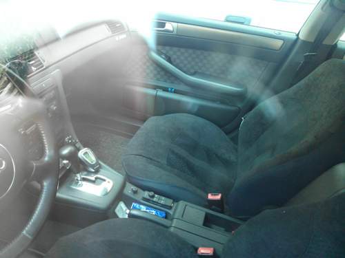

Hi , seit über 1 jahr hab so was . Kann man gut auch von draussen schauen ( z.B. nach stand 2-3 tage od. mehr) bevor aufsperren . Beim fahren wenn batt. voll zeigt ca.13.8 ladend . Nach mot. start 14.3-14.5 . Kommt drauf an wie lang bin nicht gefahren .
Gruss
Img-20150424-134611
Img-20150424-134709
Img-20150424-134657

Ein Voltmeter zeigt lediglich den IST Zustand, hat aber nichts mit der verfügbaren Kapazität der Batterie zu tun.
Besonders am Ziggizünder wird durch die zahlreichen Kabelsteckverbinungen (Übergangswiderstände) das Ergebnis verfälscht.
