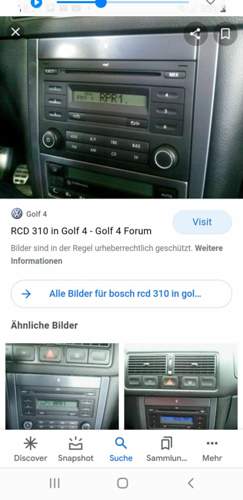

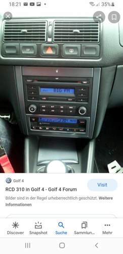

Im Internet habe ich folgendes unter dem Suchbegriff vw rcd 310 radio in Golf 4 gefunden
Sollte wohl möglich sein

Ferrari2k hat vollkommen recht. Das was du da gefunden hast mit "rcd 310 in golf 4" @Bigbembes ist ein rcd 200. Das übrigens geht relativ easy in den Golf 4. Das rcd310 müsste erheblich angepasst werden, damit es allein von der Form her irgendwie in den DoppelDin-Schacht passt. Dabei geht's vorallem, wie Ferrari2k bereits sagte, um die Frontblende
