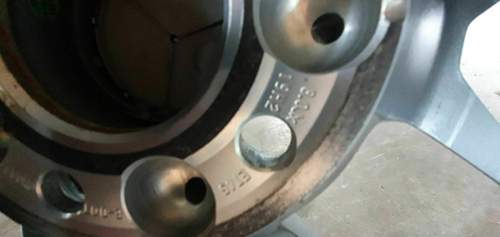

Ich bin neu hier.
Ich habe grade Originale Felgen in Aussicht, die ich gerne auf meinem Mercedes montieren möchte.
Meine Frage ist da ich für die Felgen weder Abe noch irgendwelche Papiere habe, was brauch ich um diese Felgen benutzen zu können?
Originalnummer: A1764010600
Felgenmaße: 8jx19H2 ET45
Ich freue mich auf jede Antwort.
Beste Grüße
.jpg

Nein, ich habe noch keine Freigabe für Felgen mit 176er Teilenummer für den W177 gesehen. Die Felgen bedürfen einer Einzelabnahme auf dem W177.

Die Rad/Reifen Freigaben von Mercedes findest du online, andere Freigaben/Gutachten hat auch der Händler bzw. die Niederlassung nicht. Den Weg kannst du dir an der Stelle sparen.
Des heißt ich müsste eine Einzelabnahme machen.
In welchem Preis Bereich muss ich da rechnen?
Ca. 100€.

Also ich habe jetzt beim tüv und Mercedes angerufen keiner kann mir Informationen geben.
Der Tüv hat allerdings gemeint das man unbedingt den Tragfähigkeitsindex brauch, den ich nicht hab.
Und ob man die Felgen sich dann eintragen lassen kann man auch nicht 100% sagen, da man evtl. am Kotflügel etwas machen muss.
Ich weis nicht was ich jetzt noch machen soll.
Normal muss doch Mercedes irgendwelche Daten über diese Felgen haben oder nicht ?

Die Krux ist eigentlich, daß MB für den W177 grundsätzlich andere Rad = Felgen-/Reifengrößen definiert hat und eine 1:1 Übernahme von W176 Rädern nicht vorgesehen/möglich ist.

MB hat mit Sicherheit etwas über die Felgen, aber eventuell nicht für den W177 weil sie da nicht vorgesehen waren.
Am Kotflügel würde ich bei so einem neuen Fahrzeug nichts machen.
Such dir am besten Felgen die ohne Probleme auf deinem Stern fahrbar sind, der Markt ist groß.

Einzelabnahme heisst eben Einzelabnahme weil sie nicht 0815 ist, so wie es hier manche gerne schreiben. Dazu kommen noch regionale Unterschiede. In Hessen wird beispielsweise nur sehr ungern nach §19.2 eingetragen.
Speziell für diese Felgen wirst du schwer was finden, ich habe mich auch schon erkundigt, weil mir die Felgen auch gut gefallen. Passen werden sie schon, da sie ähnlich den Felgen vom A35 sind (Serie A35 in 19": 8x19 ET40). Die Felgen stehen also lediglich 5mm weiter innen im Radhaus. Wenn du in deiner Nähe einen Tuner hast, der Eintragungen nach §19.2 durchführen kann ist das noch ein vielversprechender Ansatz. Da kommst du aber meistens nicht mit 100€ hin.
