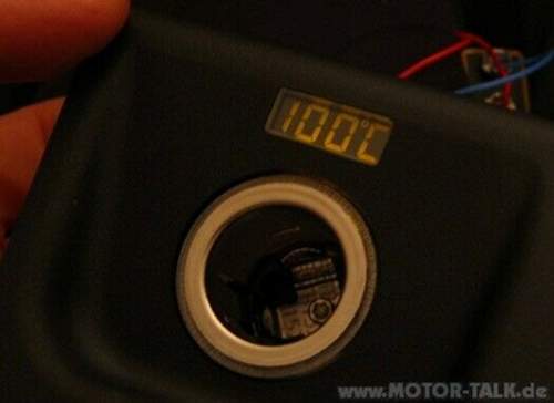

Zigarettenanzünder in der Ablage Mittellkonsole BMW e39
Konnte ich zuklappen.
Man kann so ne Anzeige auch in einen freien Deckel neben PDC usw. Knopf machen.

Ich hatte die Anzeige im Set mit dem Sensor gekauft.
Der Sensor hat ein konisches Gewinde (wird also nach oben hin dicker) somit macht er selber dicht.
So erschreckend ist das gar nicht mit dem Sensor im Ölfilterdeckel. Dies gibt es auch so mehrfach zu kaufen z.B. auch von Alpina & Schnitzer.
Die Adapter für die BMW Vanos-Ölleitung hatte ich damals drehen lassen und die kommen anstelle der normalen Hohlschraube.
Eine ähnliche Ölleitung müsste man bei uns auch finden können.
Einen Adapter für das Gewinde findest du HIER
