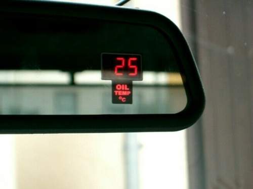

Ich habe früher mal so etwas eingebaut bei meinem Auto.
Ich hatte sie im ZigAnzünder versteckt.
Man kann eine Anzeige auch gut im Innenspiegel integrieren (Ähnlich dem Kompass)
Anleitungen dazu findet man im Netz genügend
Oeltemp
Oeltemp2

Wo sitzt die Anzeige im Bild 2 ??
