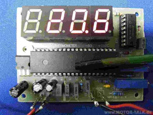

Nach den letzten Rückschritten zurück "auf Null" gehts jetzt wieder vorwärts. Der für die Anzeigeschaltung ausgesuchte Bausatz traf eher als erwartet heute ein u wurde auch gleich zusammengebaut, und mißt nun schon prima die Temps. Die ausgesuchte Schaltung ist genau genommen gar keine Temp-Mess-Schaltg., sondern ein ördinäres Voltmeter. Dem wird aber einfach wie auch raffiniert ein Temp-Messfühler derart vorgeschaltet, dass halt "hinten" die Temp rauskommt. In genau dieser Form wird die Schaltung nicht zum Einsatz kommen, vermutlich säge ich sie ein oder zweimal mit der Eisensäge auseinander u trenne Baugruppen ab - oder die Anzeige wird um 90° verwinkelt eingebaut, ggf. auch statt der 13 mm nur 10 mm Höhe. Der Sensor (das schmale grüne Röchrchen mit der schwarzen Spitze) hat schon genau den passenden elektrischen Wert, wird allerdings ersetzt durch einen solchen, der in die Ölablassschraube integriert ist. Die ist auch bestellt, dauert als Sonderbest. aber. Die Schaltung gibts auch fertig aufgebaut, über Kosten müssen wir nicht debattieren - ca. 26 €. Die Anzeige ist im Orig. 4 stellig, wird aber auf 3 Stellen eingedampft, Zehntelgrad sind uninteressant. Die Eichung ist sehr leicht möglich, die größte Abweichung beträgt 2 %. Das halte ich für den angestrebten Zweck für mehr als ausreichend. Zudem kann man die Eichung so ausführen, dass bei der persönlich wichtigsten Temp. die Genauigkeit bei 1 % liegt. Jetzt warte ich u.a. auf die Ö-Schraube.
Bei dieser Gelegenheit: Gibt es im Großraum um Dortmund herum irgend jemanden, welcher mir beim Verlegen der Kabel - ( Vom Aschenbecher zur Ö-Schraube u. zur Zentralelektrik ) helfen könnte? Voraussichtlich muß da ja was demontiert werden und das ist gar nicht mein Ding. Über Hilfe - auch gg. Bezahlung - würde ich mich freuen.
Gruß, lippe1audi
Im Anhang 2 Bilder - ähm, das Bausatzbild läßt sich nicht hochladen. Warum???
