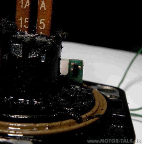

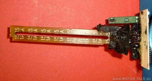

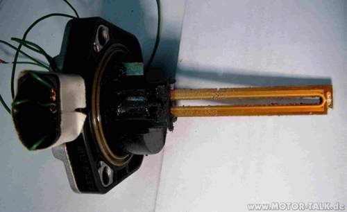

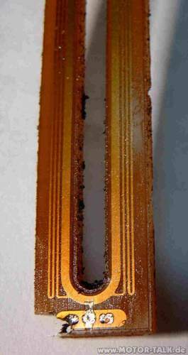

Hier gings wieder einen Schritt weiter: Habe meine Drohung wahr gemacht und den Sensor zerlegt. Aus dem langen Messrohr tauchte eine genauso lange Platine mit Leiterbahnen auf, und beim weiteren Heranarbeiten an die Innereien wurde beinahe der Temp-Sensor weggesenst. Der ist auf einem Bild auf der winzig kleinen, grünen Platine zu sehen und entpuppt sich bei dem High-Tech-Auto des A6 als Diodenstrecke eines Transistors!😁 Au man. Freundlicherweise hat alles das Zerlegen überlebt, obwohl der Micro-Trennjäger schon dicht an Leiterbahnen ran kam. Inwiefern die lange Platine für Ultraschall gut sein soll, ist auch noch die Frage. Vielleicht sind die Leiterbahnen gleichzeitig Sende- u. Empfangsantenne. Der Transistor reagiert noch prima auf Tempänderungen. Allerdings ist jetzt an Eintauchen in Flüssigkeit nicht mehr zu denken. Wir wissen wieder mehr, obs ein Fortschritt ist, könnte eine andere Sache sein. Versuche es mal mit meiner Heißluftpistole. Na ja, immerhin hat das Geschmiere mit dem Öl ein Ende.
Gruß, lippe1audi

Das ist kein Ultraschallsensor.
Völliger Blödsinn, wenn das jemand behauptet.
So wie es für mich aussieht, ist das einfach eine art Induktionsschleife.
Könnte ein Erregerkreis sein, welcher seiner Resonanzfrequenz abhängig vom Flüssigkeitsstand ändert.
Bist du dir sicher, daß es sich um einen Transistor handelt. Es gibt auch durchaus Temperatursensoren in so einem SOT-x Gehäuse.
Irgendwo muss aber noch eine Elektronik sein. Das kann ja nicht alles sein.
Ja, da bin ich auch ins Grübeln geraten. Die US-Sensoren, die ich kenne, sehen wahrlich anders aus. Ist aber im Moment ein Nebenthema. Mangels Aufdruck auf dem SMD-Gehäuse, das üblicherweise Transistoren beherbergt und auch drei Anschlüsse hat (nur 2 sind verbunden), ist das wohl schwierig zu sagen. An die Elektronik ranzukommen, würde erstens ein Kraftakt und zweitens ein Risiko - doch endlich noch die ultimativ nicht zu reparierende Leiterbahn durchgesäbelt - und drittens eine Riesensauerei. Du erinnerst dich, Kai, wohl noch düster an das Zerlegen der beiden Scheinwerfer hier mit dem Dremel. So flogen hier auch schon die Fetzen. Den Ergeiz, da auch noch ranzukommen, habe ich aber gar nicht. Ist mir auch nicht klar, wozu mir das wirklich weiterhelfen sollte.

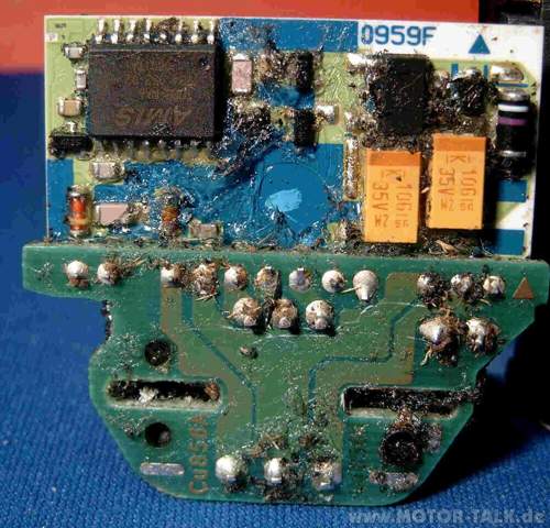

Weil es auf einem Weg nicht weiterging, habe ich mal einen anderen genommen. Mithilfe von Eisensäge, Säulenbohrmaschine, Schraubenzieher usw. habe ich das Sensorgehäuse komplett in kleine Stücke zerlegt. Der Blick ins Innenleben förderte dann ein 16-pol-SMD-IC zutage, beschriftet mit: AMIS TOGB-NAA u diversen Zahlen, z.B. 734 053-02 0801 TAI. Googeln erbrachte nur, dass die Firma "AMIS" in "onsemi" aufgegangen ist. Das Bauteil selbst konnte ich noch nicht finden. Zur Verwunderung hat die Schaltung auch diese Gewaltorgien überlebt. Auch mein Temp-Messgerät für höhere Temps, das Handmultimeter, ist wieder zu gebrauchen: Die streunenden Temps waren einem leeren Accu geschuldet. Nun mißt es wieder gut und zeigt im Sprudelbad des Kaffewasser-Zubereiters in dessen kochenden Zustand brav 99,9°C an. Für 140 Meter über dem Meer könnte das noch passen.
Grüße, lippe1audi
