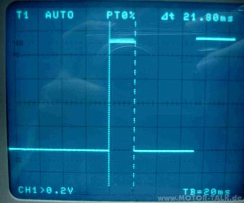

bei den Sensoren liegt ein PWM Signal mit folgenden Aufbau an:
am 21. März 2012 um 15:05
So was ähnliches hatte ich mir schon gedacht ;)
Cooles Bild! Danke!

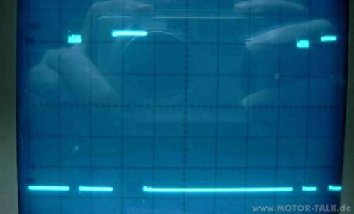

Jetzt gibts was aufs Auge! Habe meinen Digioszi angeworfen, und zwei Fotos erstellt. Wenn ich das wunderschöne Diagramm des PWM-Signals, zur Verfügung gestellt von "sigi290", recht verstehe, dann gibt es ein Startbit und danach eine sich immer wiederholende Folge von genau drei Datenbits. Das Erste davon ist für die Öltemperatur, das Zweite für den Ölstand (level), und das dritte für was-weiß-ich, das ist nicht benannt u hat eine feste Länge. Wenn diese Interpretation richtig ist, dann hat meine D-Oszi alle 3 Bits der Wiederhol-Periode aufgezeichnet, dargestellt im Foto "Periode", und die Dehnung der Aufzeinung ergab dann, Kai, "unser" Bit für die Temp, dargest. im Foto "tempbit". Dieses gälte es, zu dekodieren (Länge).
Gruß, lippe1audi

Wieder ein Schritt weiter, ob es einer nach vorne, zur Seite oder aber gar......man weiß es nicht! Der Kampf gegen den Sensor hat Erfolge gebracht. Wahrscheinlich trifft deine Vermutung, Kai, Sensoren hätten ein robustes Leben, auch auf den Bucht-Sensor zu. Das wilde Geschwanke des Amperemeters, rsp. dessen Nadel, ist wohl gelüftet. Ein analoges A-Meter ist ja nun wirklich bei Frequenzgang nicht so der Bringer. Ein Widerstand in die Versorgungsleitung und ein Oszi brachten nun Licht: Der Sensor genehmigt sich einen gewaltigen Schluck aus der Accu-Pulle: 1,05 Ampere!:eek: Aber nur für ca. 15 mS;)
Da setzt er wohl seinen Ultraschall-Impuls ab und in der restlichen Zeit wertet er das mit gemütlichen 20 mA aus und berichtet. Bei Veränderungen des Flüssigkeitspegels beschleunigt er aber heftig und schallt viel häufiger. Auch bei hohem P-Stand ist es deutlich mehr als bei niedrigem, aber das könnte so in Ordnung sein.
Prima, aber nur fast, denn nun habe ich mit dem Bericht Probleme. Oder mit dem Digioszi. Der spuckte heute andere Signale aus als gestern. Bei angenommener Frequenz von 1 Hz, entsprechend niedriger Pegel, keine Änderung, scheint er zwei verschiedene Signal im Wechsel zu senden. Eines könnte ein Startbit sein und dahinter jeweils ein Datenbit. Eine Messperiode bestände dann aus einem kompletten Signal im 2 Sek-Takt, im 1. Paar die Temp., im 2. Paar der Pegel. Um das Temp-Bit kennen zu lernen, habe ich zwei wirklich schöne Labormessbecher nebeneinander gestellt, eines mit 20°C und das andere mit heißem (anfangs kochendem) Wasser. Erhofft hatte ich, dass eines der beiden Datenbits "länger" wird. Iss aber nicht! Ich kann keinerlei Veränderung feststellen. Da hänge ich im Moment fest. Das wunderschöne Datenblatt für einen ähnlichen Sensor hatte da einen kräftigen Längenzuwachs erwarten lassen. Was nun tun?
Gruß, lippe1audi

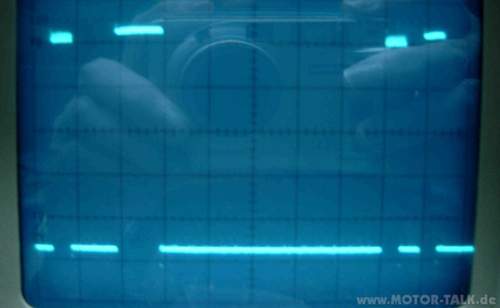

Bilder des mal kalt (20°C) und mal heiß (ca. 90°C) getauchten Sensors. Auf die ersten Blicke kann ich da keinen Unterschied ausmachen. Wenn man denn möchte, könnte die Null-Zeit zwischen dem ersten und dem zweiten Bit-Paar im Heißbetrieb etwas größer sein. Ausgeschlossen ist das nicht, denn in dem Datenblatt für den fast baugleichen Sensor variert die Länge des Datenbits zwischen 22 mS und ca. 95 mS. In diesem Bereich soll die aktuelle Temp dargestellt sein, und die läge dann zwischen -40°C und +160°C. Der Unterschied zwischen 20° u 90°C (vielleicht wars inzwischen auch kühler, das habe ich nicht gemessen, sondern bin mit kochendem Wasser an den Messplatz geeilt) ja korrekt in der mit guten Willen sichtbaren/ eingebildeten Differenz der Null-Zeit dargestellt. Müßte man mit exakten Cursormessungen rausbekommen können - wenn das Digi denn sowas hätte.
Das Auslesen der Signale per µ-Controller bekäme ich ja schon hin. Aber vorher muss man erst mal wissen, wo denn nun genau die Temp-Darstellung sich verbirgt, und mein Sensor scheint eine andere Bit-Folge zu benutzen als in dem schönen Datenblatt des anderen.:confused:
Gruß, lippe1audi

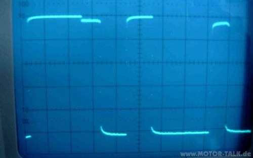

Bin Stück weiter im Kampf gegen das unbekannte Wesen, den Sensor. Er sendet zwei Doppelbits aus. Das jeweils zweite Bit scheint keine Messgröße zu übertragen, es bleibt immer gleich. Das jeweils erste der beiden D-Bits verlängert die "1"-Zeit bei steigender Temp. Aber ach, nur in geringem Maße. Bei 20°C ist es 15 ms high, bei ca. 90°C gerade mal 23 ms. Die andere Meßgröße, der Pegelstand, wird durch den Abstand der D-Bits zueinander übertragen. Bei niedrigem Pegel ist der Abstd. groß, bei hohem gering. Eine genaue Auswertung kann naturgemäß nur über einen µ-Controller stattfinden, wobei hier ja nur die Temp interessiert. Aber das Prinzip wäre damit geknackt.:)
Schwitz, der S hat sich ganz schön gewehrt. Lag u.a. daran, dass mein D-Oszi geringere Frequenzen als 10 Hz nicht darstellen mag - steht so in seiner Anleitung. Eine gelungene Triggerung der Signale ist teils ein Glücksspiel und die Darstellung von ein oder gar zwei Perioden ist nur zu erreichen, wenn man ihn gaaaaaaaaaaaanz lange streichelt.
Nun denn, jetzt stehe ich vor Schicksalsfragen: Pic und Assembler oder Atmel u C. Erste Kombi kenn u kann ich, zweite weder noch. Wie auch immer, jetzt wird es wohl Wochen dauern, bis diese nächste Hürde auch geknackt ist. Auf dem Bild ist das Temp-Bit mit seinem High-Pegel zu sehen.
Gruß, lippe1audi

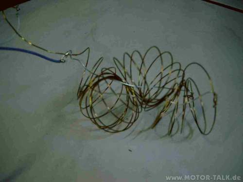

Tauchsieder
Oelwanne2
