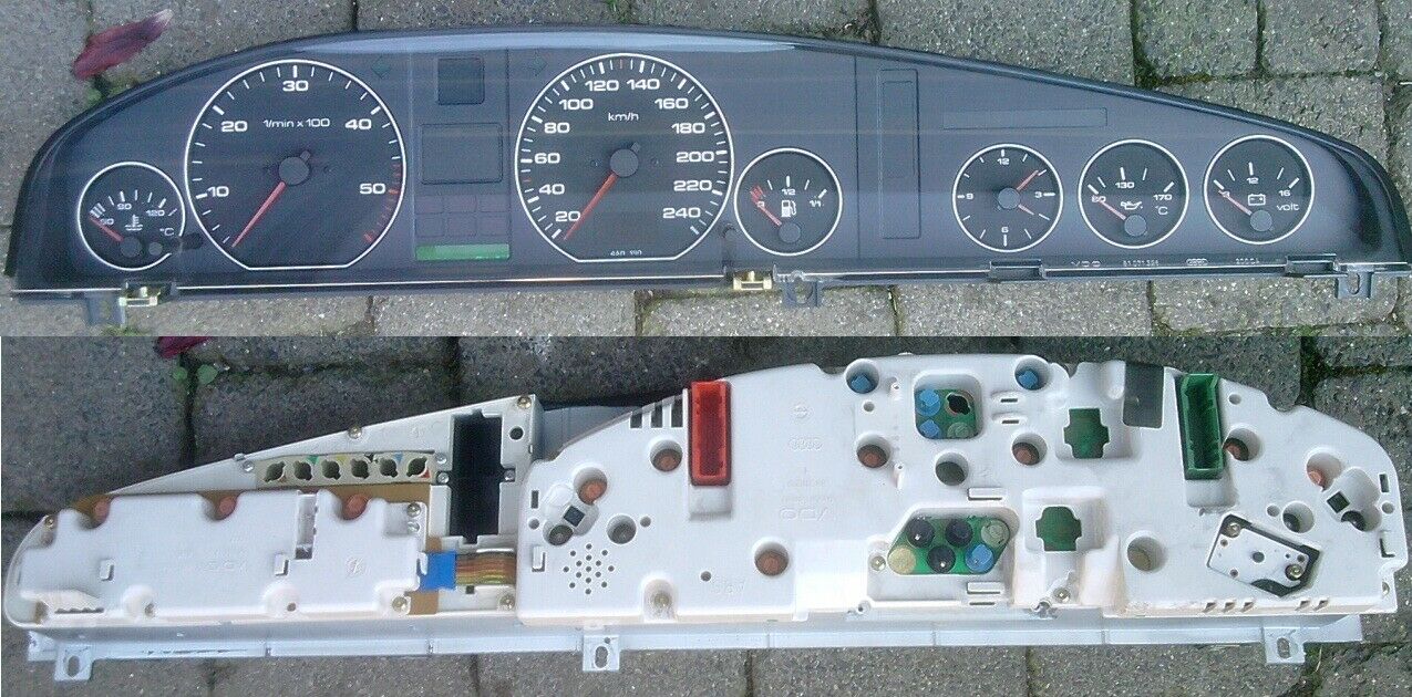

vielen Dank ippe1audi für deine ausführlichen Erläuterungen.
Eigentlich möchte ich einfach eine gute und günstige Nachrüstmöglichkeit für die Öltemperatur, so wie es im meinem ersten A6 Serie war (siehe Foto im Anhang).
Nun lese ich, dass es doch nicht ganz so einfach ist einen passenden Geber einzubauen. Uff...🙁
Vielleicht meldet sich ja C0RLE0NE oder ein weiterer Mitstreiter, der das schon erfolgreich nachgerüstet hat mit hilfreichen Ratschlägen.
