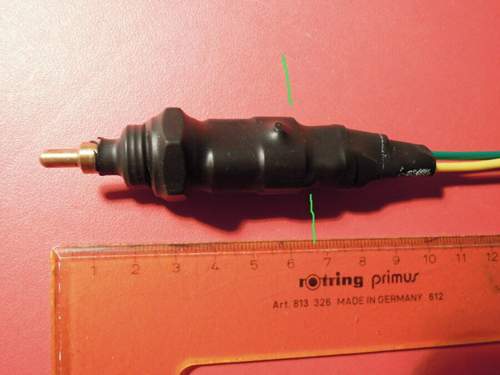

Gibts Fotos von der ÖAS mit verbautem Sensor und -noch wichtiger- von ner sauber verbauten zusätzlichen Anzeige?
@lordares schrieb am 4. Februar 2015 um 17:23:30 Uhr:
Gibts Fotos von der ÖAS mit verbautem Sensor......
Solange ich das verfolge, hat nur einer bestätigt, eine Öltemp-Anzeige in seinem VFL nachgerüstet zu haben, das war "corleone". Der hatte da irgendein Rundinstrument aus einem BMW verbaut......und dies schon vor längerem wieder ausgebaut.
Foto vom Sensor?......Bitteschön! Nein, ich will dich nicht veralbern, das Ding ist in Schrumpfschlauch verpackt, um Eichungs-Versuche ausführen zu können. Links sieht man ja die Sensorspitze, das dickste Teil für den Ansatz des Schraubschlüssels ist ja gut erkennbar und dann kommt noch bis zum grünen Strich eine Schutzhülle für den Stecker.
Das ist die eingepackte ÖAS, in der mitte aufgefräst/aufgebohrt mit durchgeschobenem Sensor?
Ist das dicht? Wieviel Druck ist eigentlich unten in der Ölwanne? So arg viel kann das eigentlich nicht sein ...

Das ist die eingepackte ÖAS, in der mitte aufgefräst/aufgebohrt mit durchgeschobenem Sensor? Ist das dicht?
Nein, das ist ein fertig zu kaufender Spezial-Sensor, alles aus einem Guß. Ich habe den als Sonderbestellung via Conrad bezogen.
Natürlich verfolgt man als erstes den Gedanken, etwas Fertiges zu kaufen. Bei meinen zahlreichen Versuchen ist mir das nicht gelungen. Klassische Rundinstrumente passen nicht wirklich irgendwo nachträglich in oder ans Armaturenbrett. Es gibt selbstredend fertige Lösungen auch mit digitaler Anzeige - die sind teils sogar spottbillig -, aber........aber dann scheitert es wieder am Sensor. Diese Dinger erscheinen in Anzeigen in der Regel sehr winzig dargestellt und ohne technische Angaben, und das hat einen triftigen Grund. Die passen einfach nicht in die Bohrung für die Ölablassschraube. Angeblich soll es schon mal Ausgleichsgewinde geben, aber wenn man bei solchen Händlern nachfragt, bekommt man keine Antwort mehr. Die Reihenfolge muss also lauten: Erst den mechan. passenden Sensor finden, und dann hoffen, dass der direkt zu einem optisch genehmen Instrument passt. Wer fündig wird, möge das bitte hier vorstellen, solange werkel ich weiter mit meinen Versuchen.
