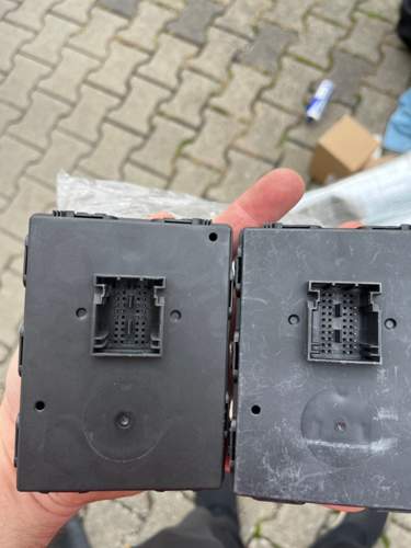

Jetzt versteht man warum das alte Steuergerät nicht funtz trotz anpassungskanäle. Schlechtweg die pins fehlen.
Habe jetzt mal alle Türgriffe montiert verkabelt bis vorne.
Hab die mit Beleuchtung.
Hab ein Steuergerät von ali mitbekommen
Ist mit Endung N
Datensatz fehlt
In vcp ist nur mit endung G zu verfügung.
Würde das passen für variant.
Zum ausprobieren
Oder welche Möglichkeiten habe ich noch.
Will es erst bei der Inspektion die wfs usw machen lassen.

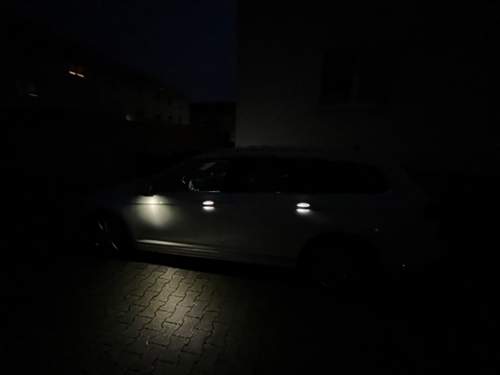

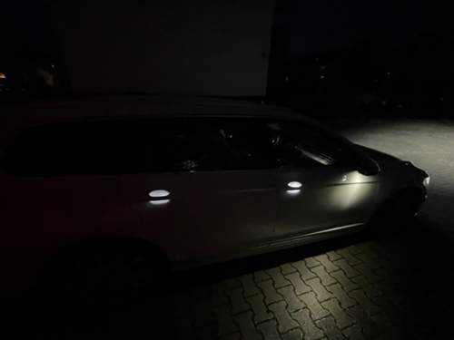

Was ist den der Sinn hinter der Beleuchtung der Griffe?
Meine Gedanken: Beim Öffnen gehen die doch erst an oder? Und dann habe ich den Griff doch schon benutzt bzw. gefunden. Beim Verschließen kommt das Licht von innen und der Umfeldleuchte.
Wenn ich mich mit dem Schlüssel nähere und sie gehen an, das wäre gut. Oder ist das so?
Die Funktion hat wohl eher einen Sinn, wenn man das Fzg per FFB aufmacht 😁
Das ist eher für Mitfahrer gedacht, damit die in der lange sind, in dunkleren Zeiten und ohne dabei was zu beschädigen, die Türgriffe zu finden.
Nee Spaß bei Seite, Nachts sehen die beleuchtete Türgriffe Life wirtlich schick aus. Die habe ich auch bei mir nachgerüstet und bin sehr froh drüber.
@sinopdog schrieb am 23. Oktober 2022 um 19:36:46 Uhr:
Wenn ich mich richtig daran errinere, in VCP beim Prameter Satz für index "G" hast du möglichkeit für Limousine Hihg und Low sowie Variant High und Low azsuwählen. Ob diese beim "N" funktionieren, kann ich nicht sagen. Kanst mal versuchen.
Hallo
Habe es mit „G“ für Variant geladen .
Keyless funktioniert. Danke nochmal.kotjara04.
