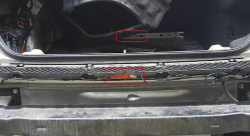

Hintere Antenne innen sitzt hinter der Rückbanklehne unter dem Kofferraumboden.
Antenne hinten außen sitzt in der hinteren Stoßstange.
Hi.
Habe ein Beispielbild (B8 Limo) angehängt, wo die Antennen, die du zusätzlich nachrüsten muss, verbaut. Eine im Kofferraum hinter der Sitzbank und andere hinter der Stoßstange.

Kessy Antennen
