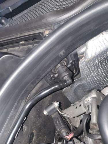

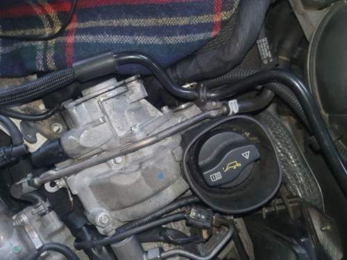

Kann jemand diese Leitung identifizieren?
Mercedes E-Klasse S212
Siehe Bilder,
im Teilekatalog suchen ist leider sehr zeitraubend, ohne zu wissen zu welcher Bauteilgruppe es gehört....
sie ist am Anfang (Bild 2) abgebrochen und muss wohl (komplett??) ersetzt werden.
Sternenfreund
Leitung Ende
Leitung Anfang

Unterdruckleitung, geht von der Unterdruckpumpe zum Bremskraftverstärker.
Vielen Dank, das habe ich gesucht!
