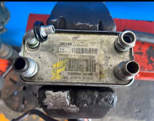

ich habe einen Hilferuf aus Thailand bekommen, dort bräuchte man dringend das auf den angehängten Bildern (bei dem mit den Abmessungen bin ich nicht 100% sicher, ob es korrekt ist) gezeigte Ersatzteil, um den Mercedes wieder flott zu kriegen.

- Ist es richtig, das es sich hier um einen Automatik Getriebe Ölkühler handelt?
- Wie lautet die Teilenummer? Es müsste doch eine der Nummern auf dem Typenschild des Kühlers sein:
Hersteller: Behr
Herstellungsdatum: 22.08.2013
Teile-Typ: Öhlkühler
Nummer #1: Q002
Nummer#2: A 204 5002200
Nummer #3: S1 H8Li 456499
Nummer #4: X1859002
Nummer #5(Barcode): 5300006669 032/496

Ja ist ein Getriebeöl Kühler vom E300 Bluetec Hybrid
Teilenummer ist die A2045002200
Normalerweise gibt es da nichts an Teilen was sich gleich lohnt zu tauschen Dichtringe müssten bei dem Teil neue drauf sein Schläuche und klammern haben eine sehr gute Qualität bei Mercedes da ist meist nichts.
Getriebeöl ja sollte man gleich mit tauschen da der Ölstand neu eingestellt werden muss da der Kühler neu kommt muss der Thermostateinsatz ausgebaut werden und ein Adapter zum befüllen montiert werden, so das der Getriebeöl Kühler gleich aufgefüllt wird. Das muss sich die Werkstatt vor Ort nochmal genauer ansehen.

Das erste Bild zeigt den Aufkleber auf dem alten Ölkühler, das letzte die Abmessungen, da zweite den Ersatzteilkatalog und das dritte das Neuteil von Mahle / Behr.

Hallo Aynali,
Du hattest recht gehabt.
Der Automatik-Getriebe Ölkühler für den W212 E300 Hybrid ist nicht identisch mit dem von den normal angetriebenen Fahrzeugen mit 7G+ Getriebe.
Der Ölkühler vom Hybrid hat einen Anschluss-Stutzen, der nicht senkrecht nach oben geht, sondern ca. 45 Grad abgewinkelt ist.
Ich hatte den (falschen) Ölkühler aber schon nach Thailand gesendet bevor Deine Warnung kam.
Mein Freund hat jetzt in Thailand einen Flugzeugmechaniker gefunden, der Ihm den Stutzen vom alten (defekten) ölkühler auf den neuen umgeschweißt / hartgelötet (weiß das nicht genau aus der Übersetzung, er schrieb "he changed the tube connector by precise welding"😉 hat.
Das hat funktioniert, der Mercedes läuft wieder und mein Kumpel ist überglücklich.
Ich hab aber noch nicht rausgefunden, ob und wenn ja von welchem Hersteller / Lieferanten ich den originalen als Aftermarket-Teil bekommen kann (Mercedes hat lt. einem befreundeten Mechaniker auch hier in DE massive Lieferschwierigkeiten).
Das Problem ist damit soweit gelöst, falls noch jemand Info hat, wo man das richtige Teil bekommen könnte (falls es das von einem 3rd Party Hersteller gibt), freue ich mich trotzdem und vielleicht auch andere, die das hier lesen.
Ich hänge für alle, die vielleicht ein ähnliches Problem haben die Bilder des originalen Teils und des (wegen des einen Stutzens, markiert im Bild) nicht ganz passenden Ersatzteils an.
