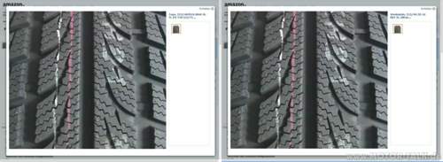

Habe noch etwas gesucht und die beiden folgenden zur Auswahl:
Toyo 215/40 ZR16 86W
und
Vredestein 215/40 ZR16 86Y
Meinungen dazu?
Bei mir taucht da zweimal das gleiche Reifenbild auf, soll das so sein?
Reifenprofile
Winterreifen ????
Nein, das ist Beispielbild.
Hier mal der Toyo
Hier der Vredestein
