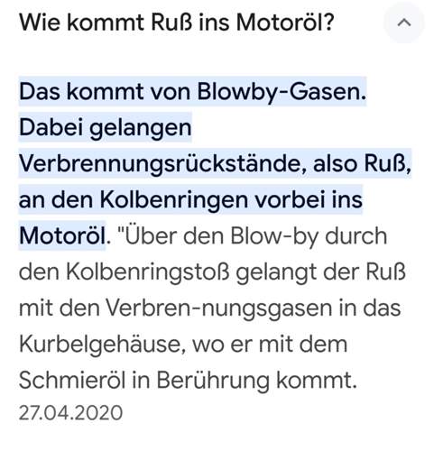

@0950_APAL , na wie wohl , über den Ölkreislauf , dort sind auch Abgase, dafür gibt's sogar eine Kurbelgehäuseentlüftung . ÖL über defekte Dichtung in den Kühlkreislauf , somit auch Abgasrückstände ....
Sowas hab ich noch nie im Leben gehört geschweige denn erlebt….
Urban Legend?
Das Quatsch....Das sind Öldämpfe und keine Abgase ;-)
Ja ne ist schon klar, natürlich kommt auch Abgas in geringen Mengen in den Ölkreislauf oder wird bei dir das Öl schwarz weil du kleine dunkle Männchen in der Ölwanne hast ??
Ok also bist du der Meinung das wenn es oben im Ausgleichsbehälter blubbert und dort Abgase reindrücken,aber kein Öl im Kühlwasser ist,das es dann von einer undichten Ölpumpe kommt?
Wieso Ölpumpe ? Also , wenn die Abgase direkt zum Ausgleichsbehälter gedrückt werden müsste es aus dem Überdrückventil im Deckel richtig rauspfeifen , tut es das ? Und wenn es so wäre würde das Kühlwasser beim Ansaugtakt wegesaugt werden und hinten in Form einer Dampfwolke austreten .Frag mich nur , ich habe in einer LKW Motorenfabrik meinen 1. Beruf erlernt .

Was passiert eigentlich, wenn die KGE dicht ist und die Dichtungen z.B. vom Steuergehäusedeckel marode sind ? Wohin werden die Gase entweichen ?
@V40Micha schrieb am 10. Oktober 2023 um 20:08:05 Uhr:
Ja ne ist schon klar, natürlich kommt auch Abgas in geringen Mengen in den Ölkreislauf…
In dem Fall wäre ein CO2 Test ja generell sinnlos weil das ja „bei jedem“ Auto so ist.
Der Test wird doch aber am Kühlwasser gemacht.
Beim TE wird der Test auch nur grün (nach einiger Zeit), das kann also auch nicht die Welt sein, denn normal wird das Zeug komplett gelb.
Gruß Metalhead
In Maßen wird der Test vielleicht nicht anschlagen . Aber das Auto ist kein neues , und Kolbenringe sind Verschleißteile die sich abnutzen. Ich weiß von vielen beruflichen Schraubern , daß sie sich nicht allein auf den CO2 Test verlassen. Eine vernünftige Werkstatt sollte alles andere auch erstmal ausschließen und dem Kunden nicht gleich eine ,,Herz OP,, andrehen.
