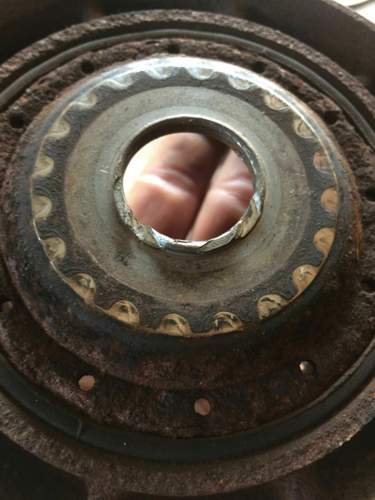

eben das ist ja nun eigentlich schüttgut son k9k insgs. über 10millionen ...
meist wie immer, am ende der republik oder der verkäufer besitzt nen vergoldeten...
na mal die tage die schrottis hier abtelefonieren oder ein wenig warten ... die zeit wird gefüllt mit resteausbau.

Als erstes habe ich diese Woche den Stecker vom OT-Geber abgeschnitten und die Kabel direkt auf den OT-Geber gelötet, ebenso den Steckerpin M4 im Motorsteuergerät verlötet.
Hat aber auch nix gebracht da Fehler danach wieder aufgetreten ist.
