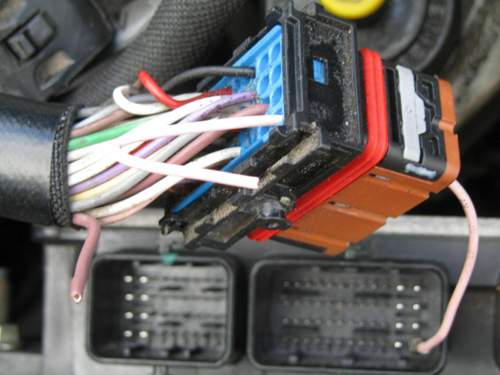

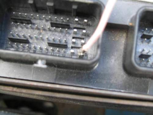

Mal ein paar Fotos vom Stecker.
Brauner Stecker
Pin M4
Pin M4 durchgebohrt.

@camelffm-2 schrieb am 28. Juli 2020 um 18:53:37 Uhr:
Ps: ja irgendwo hatte ich das geschrieben mit dem Glibberzeugs im Stecker, ich hab immer Rostlöser drauf von beiden Seiten und dann mit Druckluft (wir hatten 15 bar) gut gesäubert.
So, das erste Mal das der Kangoo innerhalb von 3 Tagen nicht den DF 137 2 DEF in den Fehlerspeicher schreibt.
Ein Riesenerfolg für die Menschheit.
Und für mich noch ein wenig Arbeit.

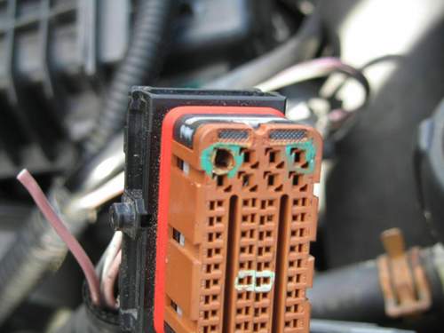

Das Problem (obwohl schon von mir erkannt aber echt unterschätzt) ist der Silikonglibber in allen 3 Steckern vom Motorsteuergerät.
Der Glibber setzt sich um/in die Pin's und verursacht besonders bei Wärme eine Isolierung der Kontaktverbindung.
Ok, ich bin jetzt den Weg des Aufbohrens gegangen und einen sauberen Kontakt auf den Pin M4 gesetzt mit dem Ergebnis das der K9K seit 3 Tagen auch im Warmen immer zuverlässig anspringt.
Kein DF 137 mehr.

Nein @camelffm-2 ich hol nicht jeden Pin einzel heraus.
Schau dir meine letzten Fotos mal genau an.
Auf Bild 1 erkennt man unter dem roten Dichtring eine Graue Verriegelung diese sichert/fixiert die Pins im Stecker. Diese Verriegelung kann man nicht zerstörungsfrei ausbauen-->ist auch nicht Notwendig!
Auf Bild 3 erkennt man das Blaue Teil was die Kabel Führt und das kann man Ausrasten und etwas nach oben schieben.
Und unter dem Blauen Teil ist das Silikon-Kissen!
Einwände?
