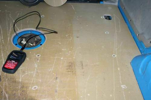

Ich hab einen BOTT Holzboden im Kangoo Laderaum und der wurde seinerzeit mit schwarzen Blech/Spax-Schrauben Selbstschneidend im Bodenblech mit einem Akku-Schrauber naja befestigt.
Und diese Schrauben sind lang!
Mein Gehirn rotiert schon @camelffm-2 und @T.Michael
Na da wäre doch schon mal Diesel ausgelaufen wenn die Schrauben für den Holzboden irgend ne Leitung beschädigt hätten oder den Tank etc.
Aber dennoch mal nachsehen. Die Befestigungsmethode ist Ungewöhnlich, wir haben solche Zubehör Holzböden eingeklebt und nicht verschraubt.
@camelffm-2 schrieb am 2. Oktober 2021 um 17:55:21 Uhr:

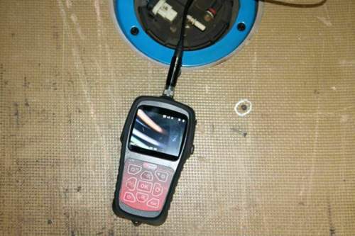

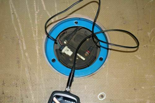

Hierzu mal ein paar Bilder:
Bodenplatte
Bodenplatte
Bodenplatte
Na so lang waren oder sind die Schrauben doch garnicht ?
Und ? Hat sich was gefunden ob eine der Schrauben eine Leitung oder den tank beschädigt haben ?
@camelffm-2 schrieb am 8. Oktober 2021 um 13:45:43 Uhr:
1.Na so lang waren oder sind die Schrauben doch garnicht ?
2.Und ? Hat sich was gefunden ob eine der Schrauben eine Leitung oder den tank beschädigt haben ?
zu1. Hab genau das selbe gedacht nach Ausbau der Schrauben.
zu2. Leider nix!
Super Mist: heute Nachmittag wieder mal extrem Geparkt-->Front nach oben nur 10 Minuten-->danach 30 sec nicht angesprungen und der Fehler DF 137 2def wurde gesetzt!
Ob ich doch mal den Tank oder die Bodenplatte komplett ausbauen soll @camelffm-2
