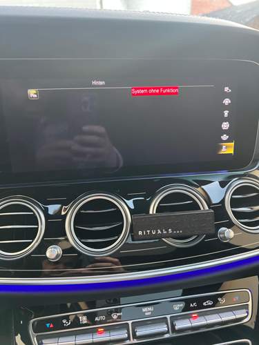

am verganenen Samstag (15. Juni) sind bei meinem Mercedes (E-Klasse, EZ 4/2023) alle Kameras ausgefallen.
Es erschien (beim Einlegen des Rückwärtsganges) die Fehlermeldung: "System ohne Funktion". Siehe Foto.
Dieser Fehler trat vor einigen Wochen auch schon einmal auf. Nach ca. einer halben Stunde haben die Kameras wie gewohnt funktioniert.
Meine Fragen:
1. Wer kennt dieses Fehlerbild?
2. Mögliche Ursache(n)?
Vielen Dank.
Grüße,
Wolfgang

Genau so ist es bei mir auch (03/21 Mopf) - tritt gern auf, wenn ich aus der Waschanlage komme (aber auch, wenn ich die ABC mal ganz hoch fahre). Ein SW-Update in 06/24 hatte nix gebracht.
Aber: das regt mich kaum noch auf - ich mache dann ein Reset des MBUX-Systems (Tel und * Tasten in Mittelkonsole 5 Sek halten) und nach ein bis zwei Minuten ist alles wieder wie neu ;-/

Also habe mir jetzt einen w213 E53 gekauft das selbe Problem und die Lösung ist einfach. Kofferraum auf Klappe auf Batterie das Rote Kabel lösen ( Auto Strom nehmen) wieder drauf und es geht wieder. Hat mir der Verkäufer gezeigt und es ging wirklich.

Da finde ich das Reset des MBUX als Workaround aber einfacher: 5s ‚TEL‘ und ‚*‘ Tasten gleichzeitig drücken und nach weniger als 1 Minute sind die Kameras wieder da: solange warte ich sogar vor der Parklücke ;-/
Es gibt aber seit 04/25 ein Update, welches dieses Problem beheben soll…
Das Problem hatte ich auch häufig.
Anfang dieser Woche wurde diesbezüglich dann auf meinen C238 ein (aussagemäß brandneues) Softwareupdate aufgespielt, dass das Problem mit dem Steuergerät der (Rückfahr-)Kamera beheben soll.
