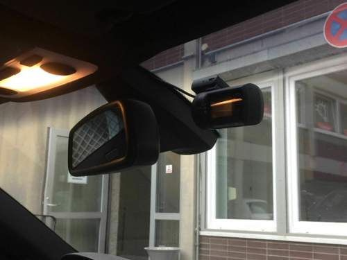

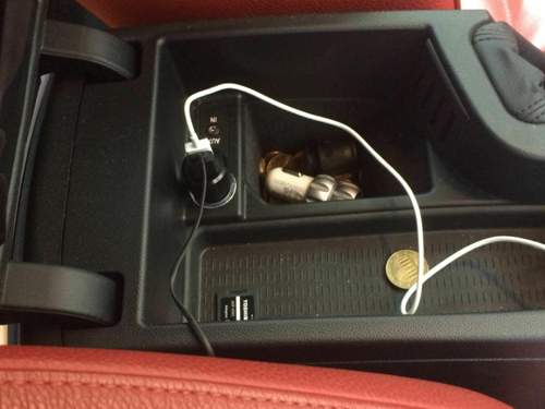

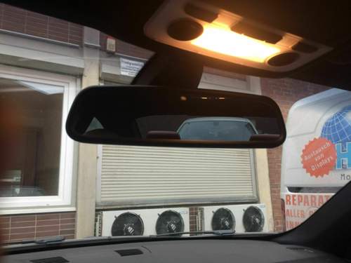

Dann empfehle ich dir die iTracker Mini 0806 Pro.
Es gibt dann noch die Optimierte Version von einem bestimmten Verkäufer wo die Qualität noch weiter hochgeschraubt wird.
Bin soweit sehr zufrieden, klein, 3.5 Meter langes Kabel dabei um alles schön zu verstecken.
256GB passen rein.

Wie sieht es denn bei deiner 0806 mit dem GPS-Empfang aus.
Die gefällt mir auch, aber der GPS-Empfang wird immer als schwach beschrieben.
Oder hatte ich dir die Frage schon mal gestellt ? 🙁

GPS Empfang ist wirklich schon sehr schlimm.... Leider haben viele das Problem.
Mir wird eine neue Antenne verschickt, damit werde ich es erneut testen.
Autokamera24.
Funktioniert das Smartphone-GPS im PKW genauso schlecht? Dann liegt es eher an der Scheibenbeschichtung.
e92 2010er LCI hat kein Scheibenheizung... Meine alte China Mini 0803 funktioniert ohne Probleme.
Meine 5 Jahre alte doppelseitige Dashcam klappt auch vom Empfang her wunderbar.
