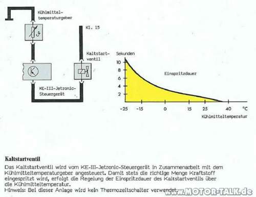

Habe mal für die funktion des Kaltstartventils ein Bild angehangen.
Die Ansteuerung kommt nicht vom Motorsteuergerät.
Kaltstartventil

.... Die Ansteuerung kommt nicht vom Motorsteuergerät. ...
So pauschal nicht richtig. Ich habe nicht finden können, welchen MBK der Kollege hat.
Beim 2,0 ABK, der ab Ende 1990 auch im C4 verbaut wurde, kommt das Signal definitiv vom Motorsteuergerät. So zumindest im SLP Audi 80 ab MJ 1992. Aber warum sollte das beim C4 anders sein?
NACHTRAG: Der RLF "Digifant Einspritz- und Zündanlage ab 07.93 (MKB ABK)" bestätigt das.
Bei der KE-III-Jetronik ab 08-1987 (hier nicht zutreffend) z.B. ebenfalls. Da ist der Thermozeitschalter entfallen. Und die Einspritzdauer hängt von der Kühlwassertemperatur ab und ist deutlich begrenzt.
Ich gehe mal davon aus, dass das beim Digifant des ABK ähnlich ist. Muss mal schauen, was ich da finde.
Quelle: VAG SSP Nr. 95
Das Bild was ich gepostet habe ist aus dem SSP 44 K-Jetronic.

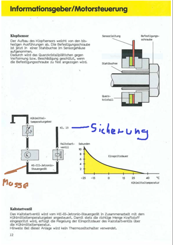

Bei der KE III. Jetronic
Das schwarz/blaue Kabel am Kaltstartventil ist Klemme 15 und kommt vom Sicherungskasten.
Das gelb/rote (vermute mal das es gelb/raun ist) kommt vom Motorsteuergerät und schaltet Masse.
Suche erst mal nach einer defekten Sicherung.
Am Kaltstartventil muß bei Zündung ein am sw/bl Kabel immer ca 12V Batteriespannung anliegen.
Das Motorsteuergerät schaltet je nach Temperatur einfach nur Masse zu.
