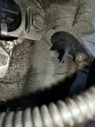

Sooo, es gibt Neuigkeiten, auch wenn ich noch nicht in der Werkstatt war - da das ruckeln die letzten Tage schlimmer wurde und vermehrt auch bei warmem Motor auftrat, hab ich mir die magnetventile noch einmal selbst angeschaut - sehen für mich soweit gut aus und klackern beim schütteln. Dabei ist mir etwas anderes aufgefallen... Der Stecker des nockenwellensensors ist total zerbröselt, habe ihn jetzt erstmal so gut es ging wieder eingesteckt, mal schauen ob er morgen besser läuft.
Unabhängig vom Ergebnis gibt es jetzt zwei neue.
Kann ich hier bedenkenlos Zubehörteile kaufen oder sollten es originale sein?

Heute morgen gab es mal wieder ein neues Verhalten... Beim ersten Start ging der Motor direkt wieder aus, beim zweiten Mal ein lautes brummen... Der Lüfter lief auf Hochtouren, und der Motor hat auch nach ein paar Metern noch deutlich spürbar gesägt... Dann Neustart und alles läuft normal... Der fehlerspeicher ist noch immer leer. Ich kapier nicht, wie hier nichts abgelegt werden kann?! Hat einer von euch eine Idee woran die lüftersache liegen kann, ich denke da gibt's wohl einen Zusammenhang?
Defekter Temperatursensor. Steht nicht im Fehlerspeicher.
Einen Temperatursensor habe ich ja schon vor kurzem getauscht - den neben dem Ölfiltergehäuse. Dann check ich erstmal ob da der Stecker richtig sitzt etc... Gibt es da noch einen anderen bzw. Wo sitzt dieser dann?
Ein Originaler Sensor?
Der am Ölfiltergehäuse wäre der richtige ja.
