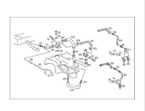

So bevor ich ein neuen Thread aufmache noch eine weitere Frage. Was ist das für ein Gerät, zu dem der Unterdruckschlauch 38/35 hinführt. Die Schläuche sind bei mir gar nicht vorhanden. Erklärt auch das Phänomen, dass das Auto im Stand häufig mal ausgeht
Unterdruckschlauchsystem
@holzwarm schrieb am 30. Oktober 2020 um 14:15:26 Uhr:

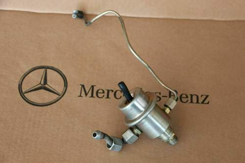

Moin, das ist die kleckerleitung zum Benzindruckregler
Das ist die Ansteuerung für den Benzindruckregler der regelt mit dem Unterdruck den Benzindruck in dem Menbrandruckregler , sollte aus dem Benzindruckregler an dem Unterdruckanschluss Benzin austreten ist die Membran gerissen und der Regler defekt , da sollte einem der Ausdruck Kleckerleitung vom Vorposter zu denken geben kleckern kann es nur wenn die Membran defekt ist und damit stellt sich dann nicht der erforderliche Benzindruck mehr ein damit kann der Motor nicht vernünftig laufen .
im Zweifelsfall immer mit einem Vakuumtester nachmessen . Und der muss definitiv angeschlossen sein .
