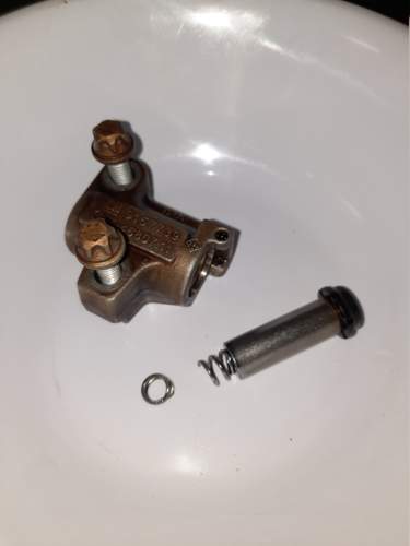

Hi , ich hab letztes Jahr bei unserem Corsa die Steuerkette usw erneuert . Genau wegen dieser Symptomatik. Motorstart - rasselnde Kette , Motor läuft rasseln weg .
Beim Ausbau des alten Kettensatzes hab ich schnell gesehen was die Ursache war . Die Viskosität vom Öl ist nicht so entscheidend , viel wichtiger ist , regelmäßig einen Ölwechsel zu machen.
Hier noch ein Bild vom Übeltäter , keine Vorspannung der Kette , weil die Feder gebrochen war . Kettenlängung nach 135 tsd km ca 1,5 mm, also garnicht so wild .
Hab auch ein Video dazuaufgenommen. Die Kette muss immer gespannt sein , auch wenn der Motor nicht läuft .

Ich denke es ist der Kettenspanner, wie @V40Micha schon schrieb. Der kostet nicht die Welt und dürfte auch am Corsa leicht zu erneuern sein.
Da habe ich paar Fragen dazu, wechselt man den nicht zusammen mit der Steuerkette normalweise?? Und zweitens ist bin ein leihe, ich denke nicht das ich das hinkriege, in der Werkstatt bestimmt sauteuer
Kettenspanner alleine zu wechseln ist in meinen Augen Sinnfrei.
Wenn ich eh schon alles in der Hand habe mach ich dir auch Neu. Kommt auf die paar Euro auch nicht mehr an.

Da liegst du aber komplett daneben.
Ist fast der gleiche Aufwand wie beim erneuern der Steuerkette.
Wenn du den Kettenspanner erneuern willst, muss das Steuerkettengehäuse und ebenso auch die Ölwanne wieder.
