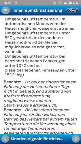

Hat der EcoBlue Motor auch keinen Zuheizer für den Innenraum mehr? Mein TDCI hat das jedenfalls noch.
@Profi2010 schrieb am 11. November 2020 um 17:16:22 Uhr:
Doch, aber eben nur für den Innenraum, nicht für den Motor.
Mit Standheizung wird auch das Kühlwasser etwas mit geheizt. Nur geht die während der Fahrt erst ab <5°C automatisch an.

@gobang schrieb am 11. November 2020 um 18:25:47 Uhr:
Und bis ca. 15 Grad kann die Standheizung explizit aktiviert werden.
Ja, manuell beim Diesel ab <15°C und beim Benziner aber erst ab <10°C.
Nur eben die automatische Zuschaltung finde ich praxisnäher. Und die kommt leider generell erst sehr spät ab <5°C.
Screenshot-20201111
