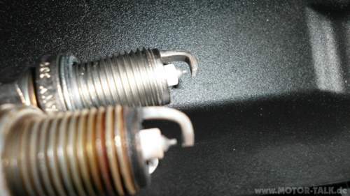

Die rausgedrehte Kerze sah schon ziemlich abgebrannt aus, nicht die Mittelelektrode, sondern der gebogene Teil. Wird mal versuchen, ein Foto zu machen, so als Vergleich.
Melde mich.
So, Kerzen gewechselt, kann nicht sagen, dass es besser geworden ist. Naja, die Dinger waren ja ohnehin bald dran. Man hat den Eindruck, BMW hat das Auto um die hintere linke (in Fahrtrichtung) Kerze herumgebaut. Ganz schön wenig Platz.
Der Wagen zieht untenrum etwas träge mit leichtem Ruckeln(wie gesagt), ab 3000/min aber wie eine Abrissbirne im Rücken😁
Werd mal abwarten, ob ein Fehler auftritt.
