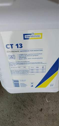

Da ich demnächst auch das Kühlwasser wechseln werde habe ich das G13 ... auf Nachfrage ob wirklich für 2012er Baujahr G13 wurde es mir nochmals bestätigt. Also gehen die Meinungen hier wohl sehr auseinander...
Freigabe mach VWTL774
Oder liegt hier der Verkäufer doch falsch ? Preis für den 5 Liter Kanister war 20 Euro inkl. Prozente

@Chris_M3 ich hab auch einen aus 2012, auf meinem Ausgleichsbehälter steht G12, es kann also nach der Tabelle folgendes eingefüllt werden :
G12, G12 +, G12++, G13
nicht rein darf G11
meine Werkstatt des Vertrauens rät zu G12++ nicht zu G13
G12++ ist eine verbesserte Version von G12+ und das ist eine verbesserte Version von G12 mit höherem Temperaturbereich als G12+ alle auf Glykol-Basis.
G13 ist auf Glyzerin-Basis (man munkelt das dieses Glyzerin altern kann und dann Kanäle verstopfen kann, wie gesagt man munkelt beweisen kann ich das nicht )
jedenfalls hat man nun von Seiten VW ein neues Mittel nennt sich G12 evo (Warum wohl zurück zu G12 ???)
ich wollte also nur helfen und hab mich bei meiner Werkstatt erkundigt, ich jedenfalls für mich verlass mich auf die Jungs, und sollte ich mal den Kühler reinigen und neu befüllen lassen dann mach ich G12++ rein.
