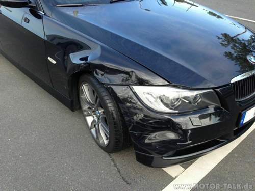

Hallo Zusammen,
habe bei meinem E91 seit kurzer Zeit ein komisches Rauschen, dachte zuerst es kommt von der Lüft.
Aber dieses Rauschen ist auch vorhanden wenn die Lüftung aus ist.
Bei kalten Motor ist nichts davon zu hören, erst wenn der Wagen richtig Betriebstemperatur hat, dann härt man auch das es von der Servo kommt und sich verändert wenn man lenkt, vorallem nach links.
Hatte jemand von euch schon dieses Rauschen?!
Werde dann gleich mal in der Mittagspause den Ölstand der Servopumpe kontrollieren und schauen ob Späne im Öl sind.
Im Sommer hatte mir jemand die Vorfahrt genommen und da hatte ich einen Frontschaden, es wurde auch das Lenkgetriebe getauscht. Kann es denn sein das die Servopumpe da auch was abbekommen hatte?! Anbei ein Foto vom Schaden damals...
Img-1268-klein
Servus!
Ist immer schwer, das aus der Ferne zu diagnostizieren. Ich werfe auch mal den Schwingungsdämpfer ins Spiel - der kann auch für Probleme sorgen bzw. erzeugt komische Geräusche - ist eine "bekannte" Sache beim M57-Motor, vor allem und viel eher aber der M57TÜ-Motoren und nicht TÜ2.
Aber ohne Video wirds schwer - selbst mit Video kaum einschätzbar.
Grüße,
BMW_Verrückter
Wenn die VA einen Schlag abbekommen hat, dann wird bei einer Reparatur in einem BMW-Betrieb immer das Lenkgetriebe mit ausgetauscht! (Interne Arbeitsanweisung zum Beheben von seitlichen Frontschaeden).
