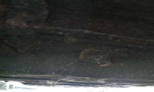

EDIT: Es hilft viellecht nicht wirklich viel, aber ich hab hier doch noch ein Foto gefunden. Hab ich im strömenden Regen noch geschossen. Etwa wie diese Schraube sieht der ganze Unterboden aus und das darüber ist der aufgequollene Falz.

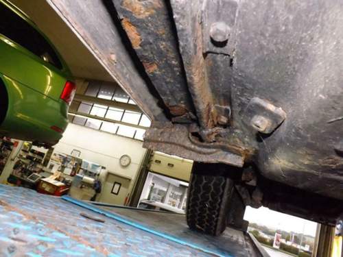

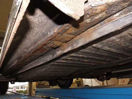

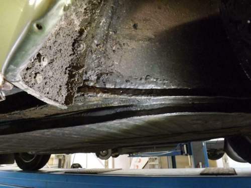

Hier nun doch noch ein paar Bilder, die hatte mir der Händler auf meinen Wunsch heute geschickt. Dazu meinte er, er habe Reparaturbleche schon bestellt.
Außer diesen Arbeiten am Unterboden hat der Käfer noch ein paar Rostpickel, die man durch den Lack sieht.
Ich hoffe die Bilder reichen aus.
Was meint ihr: Zuschlagen oder lieber bleiben lassen?

Wenigstens lügt dieser Wagen nicht.
Nur - mit mal eben zum Lacker und dann fahren wirste nicht auskommen. Was kostet UB-Eisstrahlen?

Da quillt der Rost durch, das heisst Karosse komplett entlacken, Rost entfernen und neu lackieren, sonst wirds immer schlimmer.
Da kommen schon ordentliche Kosten auf dich zu wenn du nicht selbst ausbesserst, grundierst, spachtelst...
Die Bodengruppe kann man herrichten, notfalls die Bodenplatten tauschen, muss aber auch ordentlich gemacht werden.
Das Problem sind die Stellen die man nicht sieht, Heizungsrohre, hinter den Abdeckungen (die untere Seite nach der B-Säule ist gern angegammelt), vor der A-Säule im Kofferraum (schwer einsehbar)
Das alles sollte man beachten, vorallem bei solch einem alten Modell ist Vorsicht geboten.
Wäre mir zu heikel wenn ich nicht selbst arbeiten will.

An dem Wagen gibt es sehr viel zu tun. Vermutlich kann man auf der Beifahrerseite den Schweller mit dem Schraubenzieher durchstoßen.
So richtig sieht man diesen Schaden erst, wenn das Trittbrett abgeschraubt ist.
Leider sieht man den Rahmenkopf auch nicht.
Die Finger davon lassen.
Besagte Stelle kann man bei der Beifahrerseite mit dem Schraubenzieher durchstoßen, das stimmt. Die Trittbretter sind allerdings noch fest und "wackeln" nicht, wie es der Fall wäre wenn der Schweller komplett durch wär.
Da kannste Dich leider nicht drauf verlassen - meine Schraubkanten waren auf beiden Seiten durch, die Trittbretter in Ihrer Gesamtheit trotzdem noch fest...:eek:

Boah lass die Finger davon den Boden.Der Boden sieht übel aus. Eine ordentliche Karosserie ist da pflicht Sprich Boden und Häuschen.
Das steckst du soviel Geld rein das wird 5 stellig gerade wenn man anfängt zu reißen.
6900€ ich würde auf grund des bodens und wenn Getriebe und Motor feucht sind max. 2500 € zahlen.Alles andere wäre Betrug.

Aber das sind natürlich meine Gedanken.Ich würde dir aufgrund der Bilder abraten!!!!
