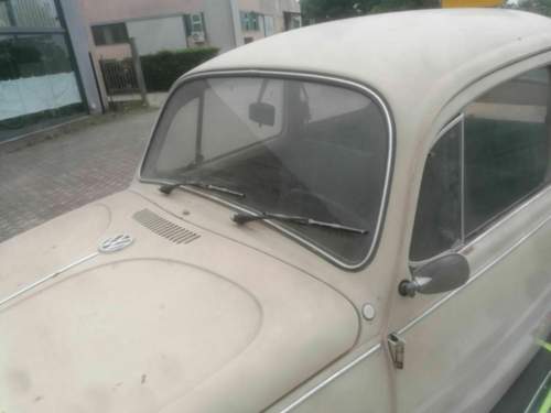

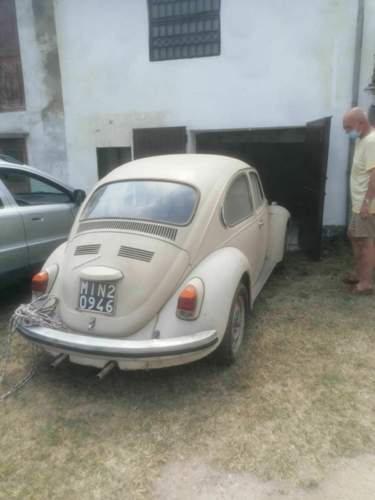

Hallo Käferfreunde,ich komme aus Südtirol 57J.bin Young und Oldtimer Fan komme aber von Mercedes W201+124 ecke,spiele aber schon länger mit dem Gedanken mir einen Käfer zu kaufen.....
Leider kenne ich mich mit der Käfer Materie nicht so gut aus,habe zwar hier jetzt 3-4.Wochen mitgelesen und schon etwas mitbekommen von den vielen verschiedenen Modellen des Käfers...
Mich interesiert das Modell 1302-03 am meisten,leider sind die meisten bei uns in italien mit den 1.2 34 Ps Motor im angebot,lieber wäre mir ein 1.3 o.1.6 Motor,die sich wohl besser eignen um nochmals 5-8 Ps ohne grösseren aufwand rauszuholen ist das richtig?

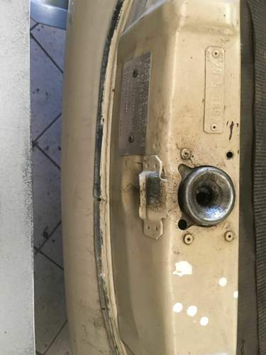

Ich hätte einen 1302 mit AB Motor in aussicht den ich mir am Samstag anschauen möchte,ich lade evtl.einige Bilder runter die ich bekommen habe,vielleicht kann mir dann jemand für eine kaufberatung behilflich sein
das wäre nett von euch.
Der Wagen stand die letzten 10 Jahre in einer Garage.....

Laut ital.Brief 7/71 Vw 11AB 11 VIN: 111300Q084 oder 1113000084 ?

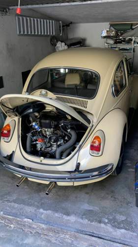

Ein unverbastelter "alter" 02 in prima Zustand als Garagenfund... herrlich! *neidischwerd*

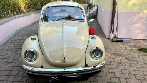

Servus Kurtl. Mein Käfer 1302 kommt auch aus Italien - gleiche Farbe - und hatte den 34 PS Motor mit dem kurzen Getriebe. Ich bin damit 6 Jahre gefahren und es war ok. Inzwischen habe ich den 1.3 44 PS drin und der Originalmotor steht in der Garage.

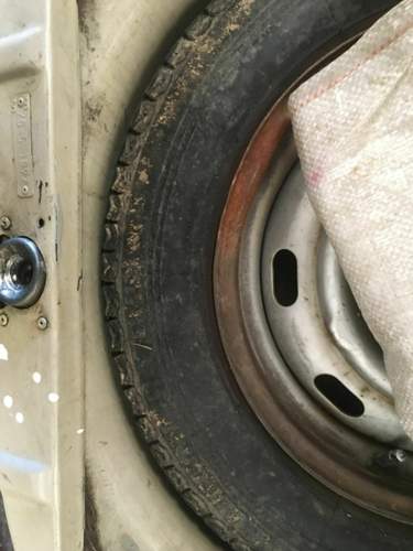

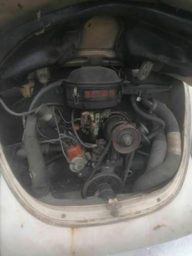

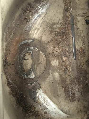

Dein Käfer auf den Bildern schaut auf den ersten Blick nicht schlecht aus. Mal waschen, alle Spezialstellen auf Rost kontrollieren und schauen ob der Motor sich drehen lässt.
Schwachstellen ist die Lenkung (auf Spiel prüfen), Elektrik, die Bremsen müssen wahrscheinlich gemacht werden und alles kontrollieren was mit dem Fahrwerk zu tun hat. Reifen müssen wahrscheinlich auch neu.
Vielleicht hast du Glück und er kann mit verhältnismäßig wenig Aufwand wieder auf die Straße.
Es gibt übrigens eine gute Internet Seite nur für den 1302: vw1302.de mit vielen Tipps und Infos sowie Schwachstellen dieses Modells. Viel Glück . Schubi

Übrigens sieht echt schick aus dein 02er....

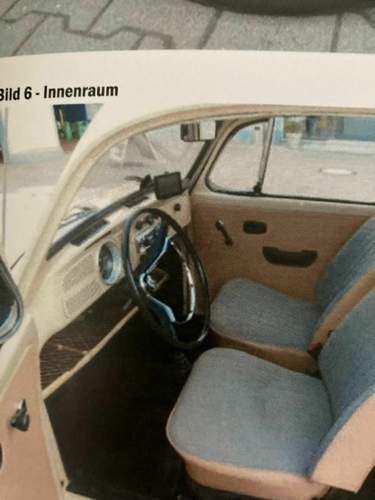

Mir ist noch aufgefallen das bei dem gezeigten Käfer es sich um einen der ersten mit der neuen Lenkradvariante handeln muss aber der Scheibenwischer noch über den Drehschalter bedient wird (genau kann ich es nicht sehen). Auch der alte Tacho bis 140 ist verbaut. Nach den Werksferien 08/71 wurde dieser Lenkradtyp verbaut-mit Scheibenwischer Bedienung an der Lenksäule und Tacho bis 160 km/h. Vielleicht ein seltenes Zwischenmodell… nur noch so als Anmerkung.

Ja das Modell 72 hatte dieses Lenkrad,glaube aber es ist ein 71 modell evtl.wurde mit der zeit einfach das Lenkrad getauscht?

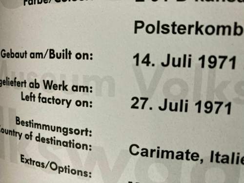

E.Z. in ITA war 16.7.71 findest Du mit der VIN das Modelljahr heraus?
Hat der dann auch das Kurzgetriebe wie die 1.2 Maschine?
Danke für deine infos....
Wie würdest Du den zustand beurteilen eine 3.oder4.?
Wenn EZ der 16.07. ist dann ist der vorher noch gebaut worden. Ob der Lenkradtausch so einfach gehen würde wegen der Lenksäule - das weiß ich nicht. Meiner ist im ähnlichen Zeitraum gebaut worden. Genaue Infos gibt dir die Urkunde von VW.
Wenn der 1.3 der Originalmotor ist könnte er ein halblanges Getriebe haben. Am besten auf die Getriebenummer schauen.
Zustand kann man von der Ferne schlecht beurteilen. Wie schon gesagt man muss schauen wie gut die Technik, Karosserie und Lack sind. Dann kann man abschätzen was man reinstecken muss und auch ganz grob den Zustand einordnen.
Anbei auch ein Bild von meinem verbauten Lenkrad.
.jpg
Lt. FIN (11 1 ...) ein 71er. Die ersten beiden Einser stehen für Typ 11, der nächste, also die dritte Stelle der FIN ist die Endziffer des Modelljahres.
