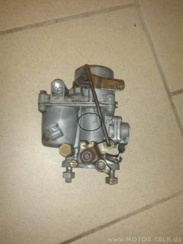

Das mit den verstopften Düsen könnte schon Sinn machen. Vielleicht komme ich wirklich nicht drumrum, noch mal den ganzen Vergaser zu zerlegen. Choke funktioniert, benutze ich bei warmem Motor auch nicht. Wenn ich in der Zeit des "Schlechtlaufs" den Choke ziehe, geht er auch aus - noch mal als Info. Wenn ich bei Warmstart Vollgas gebe (habe ich auch schon gelesen), funktioniert das _manchmal_, aber auch nicht immer zuverlässig. Am WE habe ich den Motor ja z.B. gar nicht mehr gestartet bekommen.
Auf Falschluft habe ich noch nicht überprüft. Wie machen? (Steht das in "Jetzt helfe ich mir selbst"?)
Wenn er gar nicht anspringt.. mal nachgesehen ob Benzin in der Schwimmerkammer ist? Vllt ist dann doch die Benzinpumpe defekt, bzw Schwimmernadelventil/Schwimmer.
Der Leerlauf ist richtig eingestellt?
Im Buch "Jetzt helfe ich mir selbst Band 1" kannst du mal ab Seite 200 lesen 😉
Falls es nicht drinsteht: Wenn der Motor läuft, mit Starterspray den Ansaugtrakt absprühen. Wenn der Leerlauf steigt, ist was undicht, weil er das Spray ansaugt und dadurch mehr verbrennt.

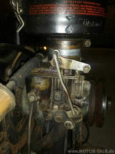

Hast Du mal eine Möglichkeit, ein Foto von Motorraum ein zu stellen? Interessieren würde mich, wie die Benzinleitung, die von vorne kommt, verlegt ist.
Was ich mir nämlich auch noch vorstellen könnte, währe, dass die Leitung (Rohr) zu dicht am Motor lang geht, sich Dampfblasen in der Leitung bildenund er deshalb nicht kommt...

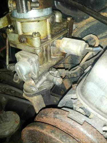

Bild vom Motorraum im Anhang.
Das sieht schön sauber aus 🙂 Gehört die Feder für den Gaszug dahin? Bzw wird die nicht anders oben eingehängt?
Könnte es beim Gasgeben an einer zu großen Menge Sprit durch die Beschleunigerpumpe liegen?
Ich würde das mit der Dampfblasenbildung in der Benzinleitung nicht ausser Acht lassen! obwohl ja alles schön aufgeräumt und original ausschaut 🙂 Überprüfe mal, ob die Benzinleitung irgendwo an ein heißes Teil an stößt, und ob Du sie von da etwas wegbiegen kannst

Ist da der Unterdruck vom Verteiler nicht am vergaser angeschlossen? oder hat der Vergaser gar keinen Unterdruckanschluss? - dann währe esder falsche Verteiler...
Ist der Zündzeitpunkt richtig eingestellt? Der Verteiler scheint auf dem Bild irgendwie nach rechts verdreht.
Nun, bei Fragen, ob die Feder da so richtig eingehängt ist, bin ich überfragt. Wenn die Beschleuniger-Pumpe liegen sollte, warum dann nur bei Warmstart? Und müssten dann die Kerzen nicht nass sein, wenn er schon so fett läuft, dass er ausgeht?
Der ZZP ist (mittlerweile) richtig eingestellt. Das Foto ist schon ein paar Tage alt - stammt glaube ich noch von vor der Einstellung.
Ob der Vergaser einen Unterdruck-Anschluss hat, da muss ich passen. Gehe ich nachher mal auf den Grund. Ich dachte aber, für den Motorstart wäre das relativ irrelevant - dachte, das verstellt den Zündwinkel in höheren Drehzahlbereichen...?
