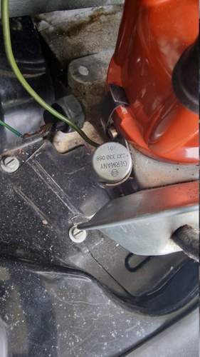

Nun das: Wollte gestern einen Kondensator von Bosch bestellen und keiner hat so ein Teil. Bild anbei.
Ich habe noch vier Dinger bei mir in der Box, aber alle nicht mit der Nummer...

@Chromfuchs schrieb am 2. Juni 2023 um 08:05:31 Uhr:
Stevie, du kommst nicht zufällig aus dem Norden?
Probier sie doch einfach durch.
Die "alten Hasen" haben im Notfall sogar den Kondensator aus der Hupe verwendet...
Die Nummern sind großteils deshalb unterschiedlich, weil die mechanischen Eigenschaften anders sind, sprich Kabellänge, mit Montageflansch etc. Die elektrischen Eigenschaften passen bei den meisten Standard-Motoren. Daher, wenn er sich befestigen läßt -> einfach probieren.
