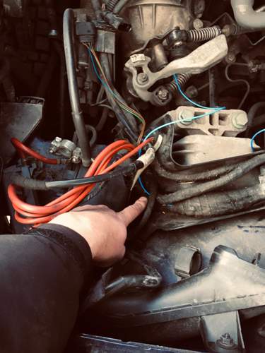

Folgendes Problem am Golf 4 mit AXR Motor: Unterbrechung des Erregerkreises der Lima. Ich messe zwischen Kombiinstrument und dem 4-poligen Stecker im
Bereich unterhalb der Batterie keinen Durchgang bzw. einen Widerstand zwischen 200 und 400 Kilo Ohm. Habe bereits den Batteriehalter demontiert aber sehe hier keine Beschädigungen des Kabels. Beim Bewegen des Kabels ändert sich der Widerstand zwar etwas, kann aber keine genaue Stelle lokalisieren ohne noch weiter zu Demontieren.
Ich würde gerne wissen ob auf der Leitung noch irgendwo eine Sicherung, Stecker, etc. sitzt oder die Ader vom KI zu diesem Stecker direkt durchgeht.
Gibt es vielleicht noch weitere Schwachstellen im Kabelbaum, weiter hinten unter Lufi Kasten oder Durchgang in den Innenraum?

Hast du von vorn gemessen oder von hinten?
Evtl. ist der Pin weg korrodiert.
Ob es noch eine Trennstelle gibt weiß ich nicht. Ich schaue nachher im Schaltplan nach.
Das Auto ist unverbastelt. Der weiße Stecker ist der blaue Stecker, nur hab ich ihn aus seinem blauen Gehäuse gezogen um besser messen zu können. Im Motorraum am Stecker von vorne gemessen, von hinten sehe ich keine Möglichkeit dran zu kommen. Der Stecker sieht aber gut aus.
Ja Schaltplan wäre super🙂
Es gibt keine weitere Trennstelle.
Der 4-polige Stecker unter der Batterie ist ist die Einzige Trennstelle zum KI.

Ich bedanke mich sehr für die Hilfe. Die Unterbrechung scheint irgendwo im Bereich unterhalb der Batterie zu liegen. Werde mir nächste Woche ein Stück Kabel besorgen und wieder berichten.
Vielleicht kannst du ein Kabel mit 2 Lötstellen neu einlöten.
Obwohl da unten eigentlich keine beweglichen Teile sind. Vielleicht war ein Marder oder eine Maus unterwegs?
Das Auto funktioniert wieder. Habe ein Stück neues Kabel eingelötet. Es war nicht angefressen und auch nicht äußerlich beschädigt. Eventuell schon eine Bruchstelle vom Werk aus. Es war unter der Batterie wo die Kabel abzweigen Richtung Motor und Kotflügel.
Erstens Bild zeigt die Höhe von der Bruchstelle, zweites Bild das alte Kabel mit Verfärbung außen, es ist an der Stelle auseinandergerissen als ich es aus dem Kabelbaum herausgezogen hab.

Da ist mal Jemand dran geschrammelt. Vielleicht auch bei einer Reparatur? (Kupplung, Getriebe, Batterie, ect.)
Aber schön dass nun wieder alles funktioniert.
