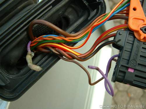

bei uns am Golf funktioniert seit geraumer Zeit unsere Lautsprecherbox in der Fahrertür nicht mehr. Nachdem ich mir heute mal die Kabel angesehen habe, weiss ich auch warum das so ist 🙂
Das "+" Kabel des Lautsprechers ist komplett gebrochen. Dann sind da noch 2 andere Kabel, wo auf jedem Fall schonmal die Kabelisolierung teilweise ab ist.

Ob du da von jedem X- beliebigen Golf Plus die Teilenummer abkupfern kannst, wage ich zu bezweifeln, wg. den verschiedenen Ausführungen. Ich hatte an meinem Rentnergolf (Comfortline 12/2005) schon nach 2 Jahren diverse Brüche im Türkabelbaum (Teilenummer 5M1 971 120 D / 76,76 €).
Man kann die Adern aber auch Instandsetzen. Solltest dann aber die Reparaturstellen ins Türblatt legen, empfehle aber den neuen Kabelbaum, zumal der Chrashsensor vom Airbag auch mit dran hängt. Die gesamte Reparatur hatte im Nov. 2008 117,00 € incl. Steuer gekostet.

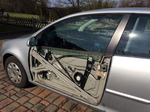

Hi Charly,
hatte 2015 genau das gleiche Problem mit den Fensterhebern. In den ISO Stecker ist Regenwasser eingedrungen und somit Korrodiert.
Hab das Türblatt ausgebaut und die Ader ein Teilstück vom Stecker bis zum Türinnenleben ersetzt. Die Adern gibt es vorgefertigt beim freundlichen zu kaufen.
Gruß Christian

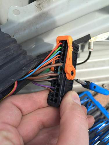

Morgen Charly,
Das Türblatt ist ganz einfach zu entnehmen. Man muss vorher den Türgriff samt Türschlosszylinder ausbauen. Alles kein Hexenwerk, nun ich selber bin Kfz Schrauber und benötige dafür 20 Minuten. Ungeübte Menschen brauchen mit Sicherheit doppelt solange. Die Gummimanschette bekommst du problemlos aus dem Holm gelöst. Problem nur, du bekommst den ISO Stecker nicht durch. Man müsste alle Adern aus dem Stecker entfernen oder das ganze von hinten aufrollen. Sprich die einzelnen Leitungen ( Airbag, Lautsprecher, Fensterhebermotor ect. ) durch den Holm aus der Tür ziehen.
Egal was ich am Airbag System mache, vorher denn Wagen Stromlos machen. ( Batterie abstecken).
Grüße Christian

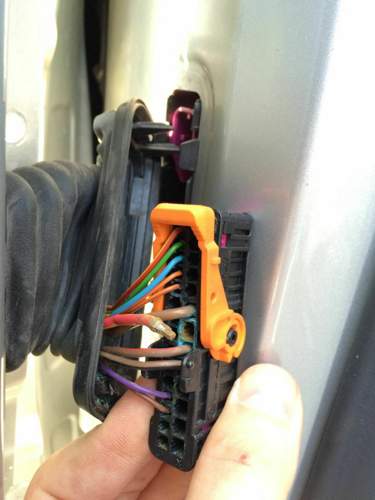

Moin Christian,
ich war der Meinung, man pult die Manschette im Holm heraus, legt den gelben Hebel um und kann dann problemlos den Stecker raus ziehen, so sehe ich den Vorgang auch auf deinen Fotos und um dann weiter zu arbeiten würde ich sagen Manschette aus der Tür ziehen, alle Kabel kappen den neuen Kabelbaum mit den einzelnen Kabeln neu verbinden, Manschetten und Stecker rein und fertig ?
Dann müßte ich nicht einmal die Türverkleidung und Türblatt ausbauen oder bin ich da total daneben ?
Vielen Dank und Grüße Charly
Wenn du denn Kabelbaum komplett erneuern möchtest musst du die Türverkleidung auch abbauen. Kannst natürlich auch irgendwo das HauptKabel auftrennen und flicken. Aber sowas würde ich nicht im Nassbereich der Tür machen. Denn Hauptstecker mit den Bügel bekommst du nicht durch das Türloch. Nur mit einer Blechschere :-D
Da habe ich mich eventuell falsch ausgedrückt. Ich sehe dein 2. Foto wie der Stecker aus dem Rahmen-Holm rausgezogen ist und im Hintergrung den lila "Steckdose" die scheinbar fest im Rahmen verschraubt ist, ich spreche nicht von der Tür sondern nur vom Rahmen. Es geht mir jetzt nur um eine 1. Sicht-Inspecktion des Steckers um zu sehen ob da alles in Ordnung ist oder er das selbe Schicksal erlitten hat wie dein Stecker und um die Schwierigkeit der Gummimuffe, diese aus und wieder in den Holm einzubauen.
Gruß Charly
Sorry Charly. Das Gegenstück auf Bild 2 ist nur von innen zu entnehmen. Dazu muss die innen Verkleidung ab. Dort wird mit hoher wahrscheinlich alles i.O. sein. Kontrolliere erstmal die beiden Steckverbindungen auf optische Mängel. Denn Gummi Faltenbalg bekommst du an der Autokarosse problemlos ab.
