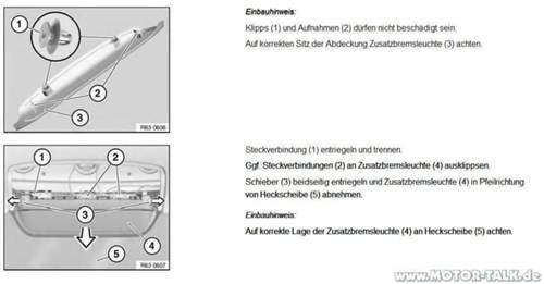

OK, wenn ich den halter mit vier knöpfen entriegelt habe sehe ich das schwarze teil wo der LED drin ist.Meine frage ist in welcher richtung muss ich schieben, runter zum sitz oder zur front scheibe?
Hast du vielleicht so ein Bild wo das beschrieben ist?
aber natürlich:
Gruß BMW Freund

3-bremslicht
Hallo, wollte mich bei dir bedanken hat alles bestens geklappt.
Danke auch für die skizze!!
