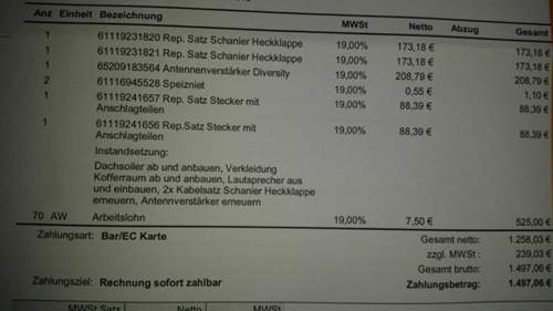

Ich habe auch auf beiden Seiten die Ehre dabei zu sein... Zusätzlich ist laut Werkstatt auch noch mein "Antennen-Diversity" abgesoffen. (beide Schlüssel gingen bei Kauf des Autos nicht...)
Kennt jemand eine Werkstatt im Raum Potsdam-Berlin die das günstig macht?
Die Werkstatt bei der ich war, will nur mit originalen BMW-Kabelbäumen + Steckern arbeiten. Die Teile dazu kosten alleine 525€... Alles zusammen soll 1500€ kosten und 7h dauern....

Die sencom kabelsätze sind die besten. Crimpzange für 30€ und auf gehts.
Das heiß also auch mit diesem Kabelsatz von SenCom ( Mein Link - der Aktuelle) Muss man es so reparieren wie in dem Video von 2015?
https://www.youtube.com/watch?v=iYQi9FbLBvA
Ja
