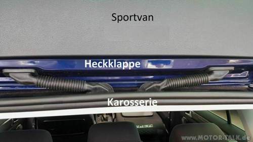

Die einfachste Lösung zur Vermeidung von Kabelbrüchen, z. B. an den Türen und der Heckklappe, wäre die Verwendung von geeigneten Leitungen.
Heute ist mir aber noch eine andere Lösung zur Vermeidung von vorzeitigen Kabelbrüchen aufgefallen.
Bei meinem jetzigen Golf 6 Plus wird das Kabel zwischen Karosserie und Heckklappe auf dem direkten Weg geführt. Das führt durch die Knickbewegungen, auch bei anderen Herstellern, zu häufigen Kabelbrüchen.
Bei dem Nachfolger (Sportvan), den ich mir heute gleich mal angeschaut habe, wurde eine andere Lösung gefunden.
Siehe Anhang
Sportv-heckkl
Siehste, auch bei VW lernt man dazu 😁😁😁
das system lässt sich nur leider nicht auf die tür übertragen. ausser mann baut die tür am band zusammen.
