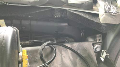

Ich hatte letzte Woche das Armaturenbrett (zusammen mit dem Kofferraum, Rückbank, Sitzen, Teppichen und Mittelkonsole) raus gehabt. Der Kabelkanal geht nicht unten durch (das wäre ja auch zu einfach gewesen). Es gibt einen Kabelkanal „Querträger“ an den man nicht dran kommt ohne das komplette Armaturenbrett samt Klimakasten auszubauen.
Das schwarze Kunststoffteil im Bild ist der Kanal, sichtbar auf der Beifahrerseite hier.
Kabelkanal Querträger
